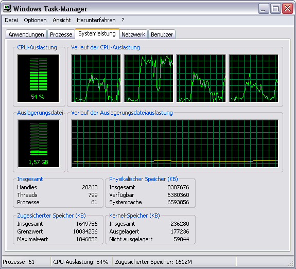

für mich ein Vorteil der Mehr-Kerne, liegt in der gleichzeitigen Nutzung z.B. Vault(VPN Daten ziehen) und mit IV arbeiten. Oder Inventor rechnet gerade mal ein bisschen und ich kann der IE auf machen und schauen was neues da ist. Dies ist schon ein sehr grosser Vorteil für meine Arbeitsweise.
Das Inventor nur so wenig die Mehr-Kerne unterstützt ist sehr schade.
herzliche Grüsse Sascha Fleischer
PS: ein kleiner Vergleich zwischen Pentium D950 und die neue Reihe.

Hallo Leo, hallo Leute,
ein sehr interessantes Thema. Ganz von Inventor unabhängig, finde ich mehrere Kerne sinnvoll. Wenn man gewöhnt ist damit zu arbeiten, fällt es  einem schwer den Unterschied zu SingleCore Prozessoren zu merken. Steigt man aber kurzzeitig wieder auf SingleCore um, merkt man schnell was für eine Qual das ist.  Ich arbeite mit 4 Kernen (XP 64Bit), und ich kann mich kaum erinnern, dass meine CPU mal auf 60% war. Trotzdem gibt es Momente wo die Anwendungen kurzzeitig einschlafen.  Der Screenshot zeigt die Auslastung bei wirklich schwerer Arbeit. Und zwar wurde da ein großes Projekt kompiliert und dazu habe ich 4-5 Anwendungen in Ordnungsgröße von Inventor gleichzeitig gestartet. Trotzdem nur 54%. Da könnte man denken, dass alles prima ist, denn der Rechner wird nie ausgelastet, aber der Rechner ist bei dieser Aktion trotzdem die ganze Zeitlang eingefroren. Und ich bilde mir ein, dass der parallele Start von den Anwendungen genau die gleiche Zeit gedauert hat, wie wenn ich die Anwendungen "seriell" gestartet hätte. Irgendwie habe ich da das Gefühl, dass Windows Probleme hat die Arbeit richtig ein zu teilen. Und da wird es, denke ich,ein Problem sein, denn nicht nur Windows sondern die Anwendungen selbst müssen gut mit Lastverteilung umgehen können. Es ist möglich die verschiedenen Programmiertechniken zu benutzen um z.B. die Arbeit an mehrere Kerne eines  Intel Prozessors zu verteilen. Wir bekommen ständig die Einladungen für die Seminare diesbezüglich, nur leider hat das, zumindest bei uns, nicht so hohe Priorität, weil wir nicht so viel mit der Rechnerintensiven Operationen zu tun haben. Was ich sagen will ist, dass es nicht reicht ein gutes System + gutes Windows zu besitzen. Die Anwendungen die man dabei benutzt sollen auch anständig programmiert sein, sonst holt man nie die, unseren Vorstellungen entsprechende, Perfektion aus unseren Systemen.
Wie oben schon erzählt, hat mein Rechner 4 Kerne, 8 GB Speicher und ist ein 64Bit System mit XP x64 Professional. Und da habe ich eine Anwendung entwickelt, die wunderbar lief, nur als ich die auf meinem Laptop laufen lassen wollte (M70 single core), blockte das komplette System, weil die Anwendung 100% Ressourcen für sich beansprucht hat. Gewundert hat es mich schon, denn auf dem Hauptrechner lief es auch problemlos. Doch nach genauer Untersuchung stellte ich fest, dass die Anwendung auch auf meinem Hauptrechner 100% der Ressourcen VON EINEM KERN, und damit 25% von der Gesamtleistung beansprucht. Da ist das überhaupt nicht aufgefallen, denn man konnte ohne Einschränkungen weiter arbeiten.   Mehrere Kerne ergeben ohne Frage Sinn, aber leider sind die noch weit abseits unserer Wunschvorstellungen.
Grüße Igor

Interessant bei Deinem Taskmanager-Diagramm, so wie ich auch beobachten kann, dass eigentlich im Alltag meist beide CPU's ähnliche Ausschläge im Diagramm zeigen.
Und ja, ich geb' meine Core2Duo-Maschine auch nicht mehr her...<G>
