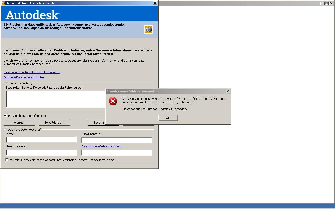

Hallo CAD Gemeinde.
Ich hab ein riesen Problem. Wir haben auf unseren Firmenlaptop mit winXP und Inventor 10 nun endlich die Winwos Servicepacks(SP2...)instaliert und seit dem kommt folgende Fehlermeldung, selbst wenn ich als admin angemeldet bin. Woran kann das liegen.
Gruß Lars

Sind denn auch die Inventor Sp´s draufgekommen?

Inventor noch mal neu installieren.
Dann geht es.
Durch das SP 2 wird einiges in Windows geändert.
In der Regel sind solche Fehlermeldungen darauf zurückzuführen das einige Dateien die Inv. braucht nicht mehr da sind wo sie sein sollen bzw. einen anderen Namen haben.
Sehr oft sind das auch Speicherfehler und /oder Probleme mit der Grafikkarte / Treiber.
Durch neue Installation von Inv. haben wir diese Probleme bis jetzt immer gelöst.
Geht viel schneller als den Fehler zu suchen / zu beheben.
Man kann solche Fehler meistens nicht lokalisieren weil man sie schlicht und ergreifend nicht findet.

Ja. 1,2 und 3a

Danke für diese Auskunft.
Eine Neuinstallation hab ich auch schon ins Auge gefasst. Dachte nur daß es vielleicht einen schnelleren Weg gibt. Aber wenn den nicht so ist, dann halt nicht.

Ja. Es war bis vor kurzen noch IV 6 mit drauf und da soll es ja mit SP 2 Probleme gegeben haben.
Ich werd IV 10 mal neu installieren und schauen, was passiert.
