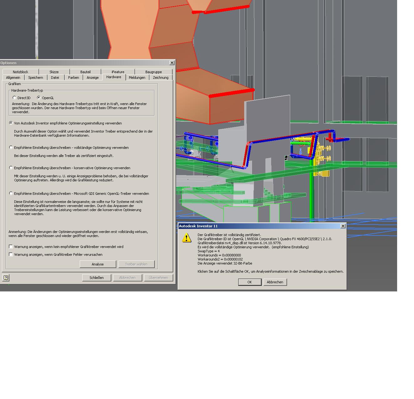

schon versucht den Grafiktreiber neu zu installieren?
Ansonsten mal Versuchen im Open GL Modus zu arbeiten.
Unter Extra´s--> Anwendungsoptionen--> Hardware mal eine Analyse machen siehe anhang (*.jpg)
Was sagt der Inventor zur Karte und zum Treiber?
Ansonsten könntest du noch auf der Seite von Autodesk nachschauen. Unter ? auf Grafiktreiber klicken (Internetverbindung).
MfG MacFly

Tut mir leid das ich erst jetzt antworte.
Nein der 3Gb Schalter ist nicht drin, in den Open Gl Modus zu wechseln hat gereicht.
Klappt nun wunderbar vielen Dank.
