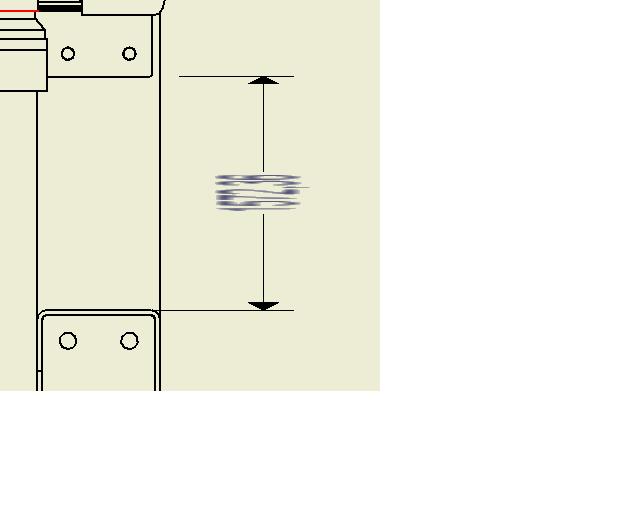

wir haben folgendes Problem bei der Zeichnungserstellung:
Bei der Bemaßung in einer Ansicht nimmt Inventor 2008 SP1 das diagonale Maß. siehe Anhang.
Wer kann uns helfen
Gruß Gliasch

Hallo Gliasch
Versuchs mal mit: Stileditor-Text-Notiztext-Dehnung=100%

Die Ansicht, die du bemaßen willst, ist nicht frontal sondern liegt leicht schräg.
Ich würde die Erstansicht mal an den Ursprungsebenen ausrichten.
