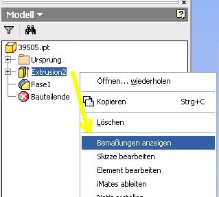

..und dadurch editieren: Geht super, aber nicht für skizzenbasierte Features. Damit man da ein Skizzenmass verändern kann, muss man entweder die Skizze sichtbar schalten, oder die Skizze selber editieren.
In allen älteren Versionen wurde durch Doppelklick auf das Feature die Skizze sichtbar&editierbar.
Haben wir da eine Einstellung oder einen Trick übersehen?

Hallo Leo,
in IV2008 ist genau das implementiert worden, nämlich das Editieren aller Elemente (Features) durch Doppelklick. In den Versionen davor führte ein Doppelklick bei Volumen-Elementen "Bemaßungen anzeigen" durch. Bei Flächen-Elementen war es schon immer das Editieren des Elementes durch seinen Erstellungsdialog.
Du must jetzt also auch bei Volumen-Elementen per Rechtsklick "Bemaßungen anzeigen" wählen, um das zu erreichen, was vorher der Doppelklick machte.

Also gibt keinen Trick oder eine Einstellmöglichkeit?
Während der Dialog zum Feature editieren offen ist, sieht man ja die Skizzenmasse angezeigt, kann sie aber nicht angreifen. Da fühlt man sich fast gefrozzelt.
Ich hör' meine Mitarbeiter laufend brüllen vor Frust, dass wieder mal was umständlicher geworden ist...
(Zur Erklärung: Ein normaler Konstrukteur editiert geschätzt 1000x pro Tag irgendwelche skizzierten Features, das sind also rund 600.000 Umständlichkeiten pro Jahr, alleine in meinem kleinen Büro).

... Bei "frischem" Browser musst Du zuerst in den Browser rübermausen, den Knoten der Extrusion expandieren, dann auf die Skizze fummeln, RMB, wieder lesen und das Konetxtmenü runtermausen, und dann den einen, erlösenden Klick machen. ...
Nein Leo, du musst den Extrusionsknoten nicht expandieren und auch nicht auf die Skizze fummeln. Du musst nur dort, wo du sonst einen Doppelklick gemacht hast, nämlich auf das Element (in deinem Beispiel die Extrusion), einen Rechtsklick machen und dann "Bemaßungen anzeigen" auswählen. Und da hat Stefan völlig recht, dass das so und so zwei Mausklicks sind. Es kommt nur die Mausbewegung um ca. 10 mm hinzu. Die Auswahl des Elementes kannst du im Browser machen oder im Modell, falls du die Auswahlpriorität auf "Element" stellst.
Und dass beim Erstellen und Bearbeiten eines skizzierten Elementes die Skizzenmaße angezeigt werden, war schon immer so und dient der einfacheren Verknüpfung der Parameter, z.B. Extrusionshöhe = Breite der Rechteckskizze.

Komisch... Das alles habe ich vorhin auch schon durchprobiert, und z.B. das "Bemassung anzeigen" nicht gefunden.
Jetzt, wo Du's sagst, ist es plötzlich da.
Wobei ich dazu gestehen muss, dass ich ein eingeschworener RMB-Hasser bin.

OK, ich nehme meine Kritik weitgehend zurück, und reduziere sie auf "1x unergonomischer RMB" anstelle dem sonst allgegenwärtigen Doppelklick.
Die 10mm Zusatzstrecke wäre mir ja egal, wenn es nicht meist auch "genau schauen und lesen" bedeuten würde.

Jetzt hast Du zwischenzeitlich ein Bild dazugestellt, das meine persönlichen Problemchen mit dem RMB-Menü gleich dokumentiert: Man muss praktisch jedesmal genau schauen und lesen, denn die verschiedenen Optionen und Befehle stehen (je nach Situation) oft an verschiedener Stelle. Also nix mit intuitiv.
Trotzdem danke für Deine Hinweise.
