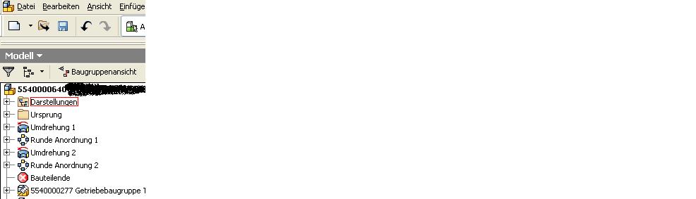

...und zwar besonders häufig beim Editieren einer in ein BT abgeleiteten BG, und zwar auf verschiedenen PC's, aber nicht hundertprozentig nachvollziehbar, sondern nur "relativ häufig".
Hardware, Treiber und Installation des IV2008 sollten eigentlich OK sein.
Nachtrag:
Es scheint auch stets irgendwie im Zusammenhang mit Reihenanordnungen von BT in der UrsprungsBG zu stehen.
Hat jemand ähnliche Probleme?
mfg - Leo

Erfahrungen nicht, aber vielleicht hilft dieser Hotfix Dir hier.

Sind zwar keine iParts drinnen in der BG, aber es waren mal welche drin.
Und: Es hat geholfen!
Ich verneige und bedanke mich!
Nachtrag:
Bei mir (AIS2008) passts seit dem Hotfix, beim Kollegen AIP2008) ists zwar etwas besser geworden, aber noch nicht wirklich gut.
mfg - Leo

habe die gleichen Probleme in einigen Baugruppen. (IV2008)
Es liegt bei mir an den Runden Anordnungen. ( siehe Bild)
Will ich diese Anordnung wieder löschen oder bearbeiten
stürzt die DIVAScherzhafte Bezeichnung für Inventor IV ab oder bleibt stehen.
Bei den Versuch mit den Befehl "alles neu erstellen" bleibt die DIVAScherzhafte Bezeichnung für Inventor IV auch stehen.
Habe noch keine Möglichkeiten gefunden die Baugruppen zu bearbeiten.
