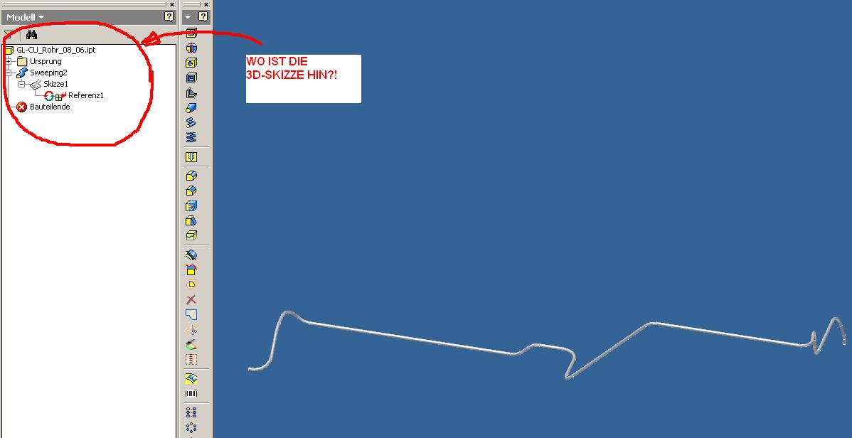

Hallo Forum.
Ich wollte gerade eine Rohrleitung (bestehend aus einem einzigen Sweeping) ändern. Komischerweise ist aber in dem Sweeping die dazugehörige 3D-Skizze nicht mehr enhalten (siehe Bild+Datei) sondern nur mehr die "Skizze1" die den Querschnitt darstellt.
Wie ist das möglich?! Bauteilende rauf/runter bring nix & Oldversion sieht gleich aus. Wenn ich das Sweeping lösche und die einbezogenen Skizzen behalten möchte kommt trotzdem keine 3D-Skizze zum Vorschein. Das Bauteil stammt ursprünglich aus IV8 - ist aber auf IV11 SP3 hochgezogen.
Ich werde das Bauteil einfach neu machen - aber hat jemand schon ähnliches erlebt? Oder schafft es doch jemand die ursprüngliche 3D-Skizze aus dem Bauteil rauszukizzeln?
Ich hoffe blos dass das ein Einzelfall ist...
mfg Siegfried Schachinger

Hall Siegfried,
Das Problem ist mir schon beim Zehner mal vorgekommen, allerdings auch Insgesamt nur 1 oder 2 mal.
Keine Ahnung woran es liegt. Die Skizze ist auf jeden Fall weg.
PS: Du hast nur wegen dem Durchm. eine Adaptive Referenz eingebaut? Ich glaube da hätte ich drauf verzichtet.
Gruß, Gandhi

was mir seltsam erscheint, beim "Neu Berechnen" läuft es durch und er zeigt nichts an. Irgendwo muss die Skizze ja noch sein. Gab es im IV 8 schon Adaptivität?

An dem Teil ist was faul. Bei jedem Versuch es zu Bearbeiten, schmiert die DIVAScherzhafte Bezeichnung für Inventor IV ab. Aber nach Aufrufen der Bearbeitung sehe ich die 3D-Skizze. Ich kann auch einzelne Pfade abwählen. Auch die Bemaßung ist sichtbar. (Der Wert d24=40 steht ja auch in der Parameterliste) Nur gibt die DIVAScherzhafte Bezeichnung für Inventor IV nach dem Drücken von OK sofort auf. Ich glaube auch, das hier eine Neuerstellung die schnellste Variante ist.
Der Big-Biker
Wir erfahren unsere Grenzen erst, wenn wir sie überschreiten !

Original erstellt von muellc:
In der Skizze1 ist nur eine Referenz drinnen weil diese Geometrie von einer Anschlussverschraubung projeziert wurde. Das Rohr selber ist in der Baugruppe nicht adaptiv. Das wär bei den gut 150 Fettleitungen der absolute Rechentot  .
Danke für eure Antworten - ich hab mir schon fast gedacht dass das Teil nicht zu retten ist. Aber is ja nicht so schlimm wenn das Problem wie von Dir (muellc) beschrieben nur vereinzelt auftritt.
