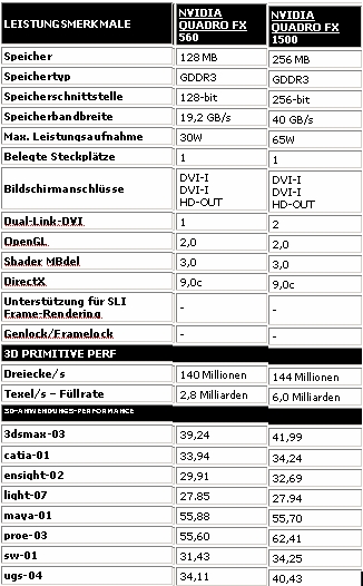

hier im CAD.de Forum wird als Grafikkarte für den profesionellen Einsatz bekanntlich die Quadro FX 1500 empfohlen.
Diese ist im Handel jedoch ca. 200,- teurer als die FX 560.
Wenn man jetzt die technischen Daten der beiden Karten (siehe Anhang) betrachtet, fällt auf, dass der Unterschied scheinbar im Speicher (128 MB <-> 256 MB) und der Speicherbandbreite (128 Bit <-> 256 Bit) liegt. Damit verbunden ist dann wahrscheinlich die Texelfüllrate (2,8 Milliarden <-> 6 Milliarden).
Die Werte für den Benchmark unter SPECView unterscheiden sich teilweise nur marginal.
Doch wie sieht es dann in der Praxis unter Inventor (OpenGL-Modus) aus? Wie macht sich diese angebliche Mehrleistung bemerkbar?
Und damit meine ich nicht den lauteren Lüfter
Dauert das Laden einer Baugruppe nicht so lange? Oder stürzt Inventor weniger ab?
Bei den Zockern geht's ja immer um Frames pro Sekunde. Mit einem ruckelnden Bild beim Drehen eines Modells müsste ein Konstrukteur ja leben können.
Vielleicht hat ja einer von euch schonmal den direkten Vergleich zwischen FX 560 und FX 1500 machen können.

NEIN. Wenn beim Drehen das Modell "springt" und nur noch große Strukturen gezeigt werden, weiß der Konstrukteur beim Drehen nicht, wann er anhalten soll. Mit solchen Prob´s haben wir vor Jahren gekämpft. Dat muss nicht mehr sein.
Einen Vergleich der Karten kann ich nicht machen. Ich habe die 1500ér.

wir haben hier nur einen Vergleich zwischen der fx1400 und fx1500. Bei grösseren Baugruppen. habe ich keine Probleme mit dem Drehen. Während mit der fx1400 es fast nicht mehr geht und mein Chef nur flucht.
Weiter sind die Treiber für die fx1400 nicht so wirklich gut für unsere Workstation. Da gab es immer wieder Probleme. Mit der fx1500 habe ich keine Probleme bisher gehabt.
Ich weiss ja nicht um wie viele Rechner es geht, man kann sich bestimmt jeweils eine Karte vorher ausleihen. (Fernabsatzgesetzt)
Was ich auch nicht verstehe, wie lange soll denn die fx 560 noch für ordentliche Arbeiten herhalten?

Ich bin schon für die FX 1500, nur bin ich derjenige der dem Chef beibringen muss, warum er pro Rechner (im Falle einer Neuanschaffung) rund 200,- mehr hinblättern soll. Und er meint, dass rucklige Bilder kein Problem wären - klar, er selbst arbeitet nicht im CAD.
Momentan setzen wir noch etliche FX 500 (AGP), ein paar FX 540 und genau eine FX 560 ein. Ruckeln gibts bei größeren Baugruppen immer.

Ich kenne zwar nicht den direkten Vergleich der FX560 und FX1500, habe aber den direkten Vergleich zwischen FGL V3400 (entspricht etwa einer FX1500m) und FGL V7300.
Bei der 2. würde jeder sagen: Absoluter Overkill. aber die um etwa den Faktor 2 bessere Performance ist spürbar. Die DIVAScherzhafte Bezeichnung für Inventor IV läuft wesentlich runder und fängt wesentlich später an zu vereinfachen (oder man kann die Einstellungen in Richtung höherer Detailierung verschieben). => Ein spürbar besseres, flüssigeres Arbeiten. Und wenn man 8-10h vor der Kiste sitzt macht sich das auch in Form von Produktivität bemerkbar.
BTWBy the way (So nebenbei bemerkt): Die Kiste muß nicht ruckeln. Da kann man einiges mit den Hardwareeinstellungen (Darstellungsdetailierung / min. Frequenz) erreichen. Dann wird die Darstellung halt vereinfacht oder teilweise ausgeblendet. Aber es ruckelt wesentlich später. So kann man auch mit einer Q4 noch Arbeiten, auch wenn´s weniger Spaß macht.

um mal etwas Feuer ins Öl zu gießen :
Ich habe hier 3 praktisch unbenutzte SpaceNavigatoren liegen, wer will die Dinger ?
F2 und F4 auf meiner Microsoft Maus sind effektiver.
Fehlerärmere Konstruktion ???? Nicht mit der DIVAScherzhafte Bezeichnung für Inventor IV, Beispiele kann ich gerne zeigen. Einfach PM.
Bessere Konstruktion ??? Nur nicht mit der DIVAScherzhafte Bezeichnung für Inventor IV. Beispiel Spiralnut.

ACHTUNG!!
Ich würde keine FX560 mehr einsetzen, da diese Karte zur Zeit kein openGL unterstützt.
(siehe www.inventor-certified.com/graphics)
Ob die Karte in Zukunft wieder openGL unterstützen wird, hängt vom Treiber ab und ist eher fraglich!
[Edit)
Ergänzend dazu:
This Card/driver failed the graphics tests in a way that make it unusable, or it puts user data at risk. Inventor will switch to software emulation.
Klick mich
Tobi

Original erstellt von Tobsen:
... Ob die Karte in Zukunft wieder openGL unterstützen wird, hängt vom Treiber ab und ist eher fraglich! ...
Nun gibt es ja nicht nur neue Treiber, sondern auch ältere. Und wenn es nicht gerade X64 oder Vista ist, geht z.B. die Treiberversion 6.14.10.8426 auch im OGL-Modus (siehe hier).
Trotzdem gehört hier IMHO mindestens eine FX1500 rein.

Original erstellt von Sebastian D.:
...Rein theoretisch braucht man ja jetzt nur noch die FX 570 zu kaufen, um die Leistung der FX 1500 zu bekommen. Für weniger Geld ;-)...
Ich würde trotzdem die größere Karte nehmen. Der Leistungshunger unserer DIVAScherzhafte Bezeichnung für Inventor IV wird ja auch immer größer.

Laut Aussage von PNY soll der Lüfter allerdings leiser sein, da die ganze Grafikkarte weniger Strom verheizt.

Verglichen mit meiner FX1400 verbrauchen die FX570 / FX1700 gerade mal die Hälfte an Leistung und sind mit rund 40W ziemlich sparsam. Da braucht's wohl nicht mehr an Ventilation, Gamerkarten gibt es m.W. mit >300W.
