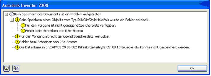

Bei uns gibt es immer wieder Komplikationen, wenn wir auf dem Server Speichern wollen, es erscheint immer eine Fehlermeldung (siehe Anhang) und das Speichern ist dann nicht mehr Möglich. Lokal auf meiner Workstation ist es wiederum kein Problem. Ich vermute, dass es irgendwas mit dem Arbeitspeicher vom Server zu tun hat. Bin mir aber nicht sicher. Ich hoffe jemand kann mir da weiterhelfen.

ihr habt die Pechvogellösung gewählt. Arbeiten auf dem Server über ein Netzlaufwerk ist die instabilste und langsamste Lösung. Abhilfe :
1. Keine Netzlaufwerke sondern UNC-Pfade einsetzen
  (Der Speicher eures Servers ist ziemlich egal)
2. Besser lokal arbeiten,
3. Vault
warum das so ist : Stichwort Segmentierte Datenbasis

Ich vermute, das was an eurem Server faul ist oder mit der Netzwerkverbindung zwischen PC und Server. (Aber das hast du ja selbst schon gemerkt).
Was ist es den für ein Server? (Betriebssystem, Hardware) und wie seit ihr an den Server angebunden (Netzwerkgeschwindigkeit, Netzwerkkomponenten wie Switches usw).
Läuft den z.B. ein Virenscanner auf dem Server?

Mit dem Arbeitsspeicher des Servers hat das wohl eher nichts zu tun. Aber vielleicht ist einfach das Laufwerk J: voll? Wenn nicht ist das Netzwerk vermutlich sehr instabil. Wie ist es denn, wenn man die Datei lokal speichert und dann auf das Netzlaufwerk kopiert?

Problem gelöst.
Danke für eure Hilfe, aber wir haben das Problem gelöst. unser Server hatte die alten Backups nicht gelöscht, der Speicher war somit schnell voll. Lag also doch am Speicher.

Du meinst wohl eher: Lag also doch am Datenträger (also wortwörtlich das, was die Fehlermeldung im Klartext besagte: "Für den Vorgang ist nicht genügend Speicherplatz verfügbar")

Die Festplatte war voll. Aus Ende.....

als ich deine Frage hier gelesen habe, dachte ich er hat bestimmt, schon nachgeschaut ob die Festplatte voll ist. Denn das steht ja in der Fehlermeldung und somit konnte ich dir nicht helfen.
