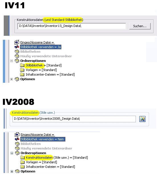

Hallo Forum!
Wir haben vor 3 Wochen von IV11 auf 2008 umgestellt. Was ich noch nicht verstehe: Den Ort der Konstruktionsdaten kann ich über die Projektdatei angeben und in Extras/Anwendungsoptionen/Datei. Die Suche hat mir ausgeworfen, dass in IV11 der Pfad in den Anwedungsoptionen entscheidend war. IV2008 holt sich die Gewindedaten aber offensichtlich aus dem im Projekt angegebenen Pfad. Ist das richtig?
Wozu können zwei unterschiedliche Pfade angegeben werden und welche Daten sind mit "Konstruktionsdaten" überhaupt gemeint?
Etwas verwirrt:
Ralf

Konstruktionendaten sind Info´s zu Oberflächenstilen, Farbstilen, Material usw.. Standardmäßig werden die lokal geholt. Ich kann die aber auch z.B. für ein Konstruktionsbüro zentral auf dem Server ablegen. Dann muss der entsprechende Eintrag in den Anwendungsoptionen dorthin verweisen.
Generell gilt: Der Eintrag im Projekt "überstimmt" den Eintrag in den Anwendungsoptionen. Im Projekt wird geregelt, ob ich die Standardeinstellungen verwenden möchte oder eben Vorlagen und Konstruktionsdaten aus einem speziellen Ordner hole.

Hallo Big-Biker, Hallo Gulliver,
das heisst Stile, Normen und thread.xls müssen in demselben Ordner abgelegt werden?
Wir wollten unsere selbst definierten Stile und Normen auf den Server legen, ebenso die von uns erweiterte thread.xls, aber in unterschiedliche Ordner. Ich meine in der Vorgängerversion wärs möglich gewesen (kann auch ein Irrtum sein, ich kanns nicht mehr nachprüfen).

Auch in den letzten Versionen lagen diese Daten noch im Ordner "Design Data". Man konnte nur den gesamten Ordner wählen. Auch die Gewinde lagen dort (da noch Material.xml)

Original erstellt von Hömme:
... Ich meine in der Vorgängerversion wärs möglich gewesen ...
Das stimmt auch so ...
Bis IV11 wurde der Ort für die Gewindetabelle (und andere Konstruktionsdaten) ausschließlich über die Anwendungsoptionen bestimmt, nur der Ort für die Stilbibliothek konnte davon abweichend in der Projektdatei festgelegt werden.
In IV2008 wird über die Projektdatei mit dem gesamten Konstruktionsdaten-Pfad u.a. auch der Ort für die Gewindetabelle festgelegt.
Wenn man die Texte in den Dialogfeldern aufmerksam liest, steht es dort auch so beschrieben.
Zu den Konstruktionsdaten gehören inzwischen auch viele Einstellungen und Vorlagedateien des Konstruktionsassistenten, des Gestellgenerators, der Professional-Module ...
