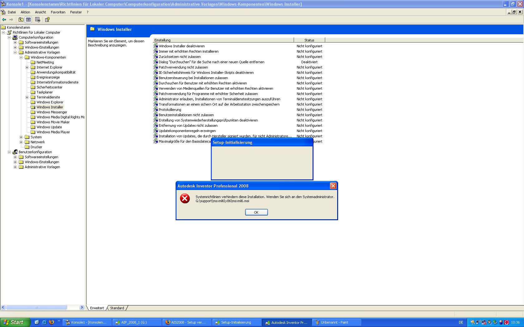

erstellt am: 23. Jul. 2008 10:42    Editieren oder löschen Sie diesen Beitrag!  <-- editieren / zitieren -->   Antwort mit Zitat in Fett Antwort mit kursivem Zitat    Unities abgeben: 1 Unity (wenig hilfreich, aber dennoch)2 Unities3 Unities4 Unities5 Unities6 Unities7 Unities8 Unities9 Unities10 Unities Nur für Harry G. 10 Unities + Antwort hilfreich
nun hab ich das so gemacht, wie beschrieben. Doch leider klappt es immer noch nicht. In Anhang findet ihr einen Screenshot.
Selbst wenn ich alle anderen aktiviere klappt es nicht.
Habt ihr noch einen Tipp für mich?
Mein System ist neu Installiert. Es ist bisher nur Win XP SP2 und Firefox drauf. Das Ganze ist auf einem HP Compaq 8710w. Also nicht das was im Profil steht.

Big-Biker
Konstrukteur Sondermaschinen
Sehen Sie sich das Profil von Big-Biker an!   Senden Sie eine Private Message an Big-Biker  Schreiben Sie einen Gästebucheintrag für Big-Biker
Beiträge: 2588
Registriert: 14.10.2004
INV Prof. 2018
Fujitsu Celsius, 32 Gb Ram
AMD Fire Pro W5100
SpaceNavigator,
HP ZBook G3
erstellt am: 23. Jul. 2008 12:26    Editieren oder löschen Sie diesen Beitrag!  <-- editieren / zitieren -->   Antwort mit Zitat in Fett Antwort mit kursivem Zitat    Unities abgeben: 1 Unity (wenig hilfreich, aber dennoch)2 Unities3 Unities4 Unities5 Unities6 Unities7 Unities8 Unities9 Unities10 Unities Nur für Harry G. 10 Unities + Antwort hilfreich
Ich gehe davon aus, dass der Rechner neu gestartet wurde!?

erstellt am: 23. Jul. 2008 18:57    Editieren oder löschen Sie diesen Beitrag!  <-- editieren / zitieren -->   Antwort mit Zitat in Fett Antwort mit kursivem Zitat    Unities abgeben: 1 Unity (wenig hilfreich, aber dennoch)2 Unities3 Unities4 Unities5 Unities6 Unities7 Unities8 Unities9 Unities10 Unities Nur für Harry G. 10 Unities + Antwort hilfreich
setup32.ini.txt
nun habe ich das Problem gelöst. Es sollen alle davon profitieren.
Die Lösung sieht so aus:
0. Allgemeine Vorbereitungen ( Backups, Flashplayer, etc.)
1. DVD1 in ein Verzeichnis auf die FP kopieren. (Laufwerk:\DVD1)
2. DVD2 in ein Verzeichnis auf die FP kopieren. (Laufwerk:\DVD2)
3. MSXML6 vom Microsoft downloaden und installieren. Link: http://www.microsoft.com/downloads/details.aspx?FamilyId=993c0bcf-3bcf-4009-be21-27e85e1857b1&displaylang=de
4. setup32.ini anpassen und dann im Verzeichnis Laufwerk:\DVD1 abspeichern und die vorhandene Datei überschreiben. Diese von mir geänderte Datei habe ich mal angehängt. Ich habe alles was mit MSXML entfernt. Sollte bei er 64bit Version nicht anders sein.
5. Setup.exe ausführen. Nach belieben auswählen. Nur MDT nicht mit dem Assi installieren. Da kommt dann der Fehler 1603! Das machen wir anders (siehe Punkt 6)!
6. Im Verzeichnis Laufwerk:\DVD2 den Ordner „Eula“ in das „mdt“ bzw. „mdt64“ verschieben. Dann im Verzeichnis LW:\DVD2\mdt\acad.msi starten und MDT installieren.
7. Updates nicht vergessen.
Das hat dann bei mir funktioniert. Inventor läuft. Mehr habe ich aber auch noch nicht getestet. Wenn ich hier nicht mehr poste, dann passt alles.
