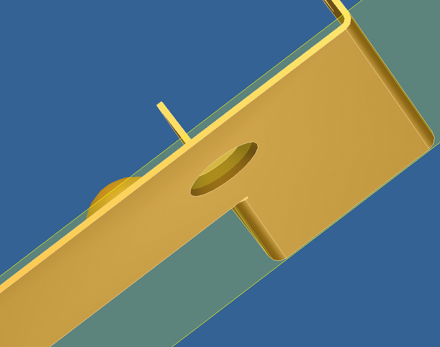

Hallo Kollegen,
ich moechte in ein Blech eine Sicke "stanzen". Vergleichbar zu denen auf dem Bild, die ich mit den mitgelieferten Werkzeugen ../Punches/*Emboss.ide gemacht habe.
Wie erstelle ich mir ein solches Werkzeug? Ein Werkzeug zum Loch ausstanzen per IFeature extrahieren habe ich schon hinbekommen. Aber ich will ja kein Loch sondern nur eine "Delle", jedoch in meinem Fall eine kugelrunde. Also z.B. ../Geometric Shapes/Sphere.ide haette ich gedacht. Aber damit will er nicht "stanzen". Kann man in Inventor ueberhaupt Sicken machen, die keinen flachen Boden haben?
Vielen Dank und einen schoenen Abend,
Jochen

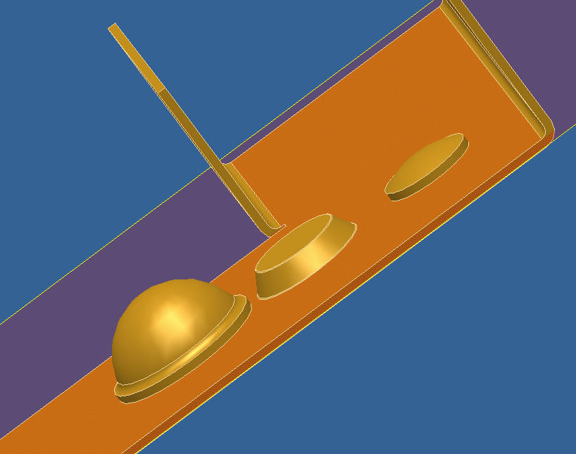

erstellt am: 21. Aug. 2007 12:47    Editieren oder löschen Sie diesen Beitrag!  <-- editieren / zitieren -->   Antwort mit Zitat in Fett Antwort mit kursivem Zitat    Unities abgeben: 1 Unity (wenig hilfreich, aber dennoch)2 Unities3 Unities4 Unities5 Unities6 Unities7 Unities8 Unities9 Unities10 Unities
KugelJH.zip
Na besten Dank schon mal!
Mir fehlte vor allem noch die Erkenntnis, dass man in Blechkonstruktionen durchaus auch Volumenkoerperelemente verwenden kann.
Ich hab mal Saschas Teststanze probiert und bin selber durch die von ihm verlinkte Anleitung gegangen. Das ging recht gut. Ohne die ganzen Hinweise was man wo referenzieren oder insbesondere was man nicht referenzieren sollte, waere es wohl schwer geworden.
Allerdings verhalten sich unsere Stanzwerkzeuge noch nicht so perfekt wie die mitgelieferten. Auf den Bildern vlnr: test_21.ide (von Sascha), Round Emboss.ide (Autodesk) und KugelJH.ide (von mir).
Wenn ich den Bezugspunkt auf die Ausgangseite des Bleches setze, gibt es Fehlermeldungen, der Rand der Sicken steht heraus und sie sind nicht hohl.
Setze ich den Bezugspunkt auf die Gegenseite, klappt alles. Nur aendert sich bei unseren Sicken die Richtung nicht.
Da ist wohl immernoch irgendwas anders referenziert als im Original. Nun gut, da bastel ich spaeter nochmal. Aber vielleicht kriegt ihr ja auch noch was raus.
Einen produktiven Nachmittag,
Jochen

erstellt am: 21. Aug. 2007 12:50    Editieren oder löschen Sie diesen Beitrag!  <-- editieren / zitieren -->   Antwort mit Zitat in Fett Antwort mit kursivem Zitat    Unities abgeben: 1 Unity (wenig hilfreich, aber dennoch)2 Unities3 Unities4 Unities5 Unities6 Unities7 Unities8 Unities9 Unities10 Unities
Und hier die anderen drei Bilder. (Kann man mehr als drei Bilder auf einmal anhaengen?)

Hallo Jochen,
ich hatte auch mal ein Problem mit Sicken. Unter der Suche im Forum bin ich auch fündig geworden.
Das ging folgendermassen. "Volles" Teil modellieren, Sicken ausschneiden und dann Wandstärke. (s. Beispiel)
Das wird vielleicht nicht die Lösung für Dich sein, aber ein Denkanstoss ist es allemal.
Ich hoffe, das hilft Dir ein wenig.
