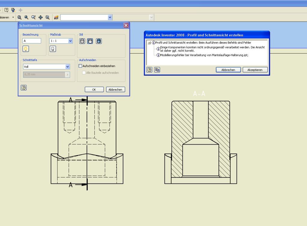

Schönen guten Tag!
Ich hab mal wieder ein kleine Problemchien.
Kann mir jemand sagen, weshalb mein unteres Bauteil nicht geschnitten wird (Bild). Wie kann ich diesen Fehler beheben. Hab bei diesem Teil, wo er nicht schneidet auf jeden fall angegeben, dass er es schneiden soll. Gibt es da vielleicht noch was in meiner ipt-Datei zu ändern?
Vielen DANK!

Hast du das Teil im Hintergrund noch in Bearbeitung oder als Teil noch nicht gespeichert?

Dein Problem liegt an dem Bauteil "Mantelauflage-Halterung.ipt".
Sagt Dir zumindest die DIVAScherzhafte Bezeichnung für Inventor IV.
Hast du da eine Spirale verwendet ?
Wenn Du diese testweise mal unterdrückst, wird vermutlich dein Schnitt korrekt dargestellt werden.

Big Biker: Nein, das teil habe ich geschlossen gehabt, sozusagen nicht mehr in Bearbeitung und gespeichert.
Uwe Sailer: mir wurde dieses Teil schon zur Verfügung gestellt. War eben nur 3D und jetzt möchte mein Chef, dass ich es noch bemaße. Kann an diesem Bauteil nichts ändern.

Original erstellt von INVENTOR 2008:
...Teil schon zur Verfügung gestellt. War eben nur 3D und jetzt...
Immer dasselbe! Verschiedene CAD-Systeme operieren mit verschiedenen Genauigkeiten, und Inventor hat eine der höchsten. Vor allem bei so Modellen mit gekrümmten Flächen zeigt sich das dann. Was manche andere Systeme als prima Volumenmodell ansehen und entsprechend exportieren, ist für Inventor nur eine Ansammlung von gekrümmten Flächen im Raum, deren Kanten nicht zueinander passen und die daher als Volumenumgrenzung nicht anerkannt werden können, und demzufolge unterlässt Inventor dann auch das Schraffieren. Ist leider so.
Es gibt inzwischen eine sehr umfangreiche Sammlung von Funktionen in IV, um Fremdmodelle den Erfordernissen gemäß beim Import zu verarzten, aber das ist eine Wissenschaft für sich.
Es ist nur zu oft die schnellste Lösung, alles selber zu modellieren! Hier könnte auch helfen, die Flächen des importierten Modells zu benutzen, um in dem ipt das Volumen nachzumodellieren, sozusagen die Löcher zu flicken.

... Das gibts nicht, dass dieses eine BT gezippt über 3,8MB hat. ...
Doch, das gibt's schon, wenn die Stützpunkte der Splines sehr dicht aufeinander liegen.
@INVENTOR 2008:
Wie ist das Modell denn in den IV gekommen?
Über STEP, IGES, SAT?
Was hat denn die Qualitätsprüfung beim Import ergeben?
Am besten den Körper wieder in den Konstruktionsordner zurück kopieren, die Flächen lösen (entheften) und wieder zusammen heften. Dabei kann man feststellen, wo es kneift.
Gerade IV2008 hat viele Möglichkeiten so einen Körper wieder zusammenzuflicken.

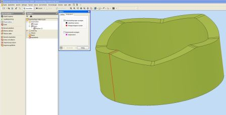

Original erstellt von Michael Puschner:
 ...Stützpunkte der Splines sehr dicht aufeinander...
Sollte das so sein, dass man diese Wellenform auch noch mit dermaßen vielen Punkten erzeugt hat, wäre das nur noch ein Grund mehr, das Ding in die Tonne zu treten. Für so ein P...-Teil
lohnt IMHO auch keine Import-Reparatur-Aktion.

Original erstellt von Doc Snyder:
..., dass man diese Wellenform auch noch mit dermaßen vielen Punkten erzeugt hat, ...
Es ist oft nicht so, dass man soviele Punkte verwendet hat, sondern das System. Es gibt Systeme die Freiformflächen aus Prinzip mit einer hohen Punktedichte erzeuegen oder sie zumindest so über die Schnittstellen (meist IGES  ) nach draußen geben.
Neu erstellen ist hier sicherlich zielführender als reparieren.

Ich hab jetzt den Vorgang von Michael durchgeführt. Er zeigt mir jetzt noch eine Kante in rot an (Bild). Könnte das noch was ausmachen? Und wenn ja, wie kann ich den Fehler dann noch weg machen?
Die Schraffur zeigt es nach dem Speiern immer noch nicht an.

Original erstellt von INVENTOR 2008:....Kante in rot ... Könnte das noch was ausmachen?
Vermutlich ja.
Original erstellt von INVENTOR 2008:...wie kann ich den Fehler dann noch weg machen?
Solange Du das ipt nicht postest, wird Dir das niemand sagen können.
