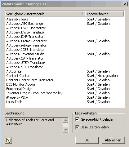

Hallo nicht Ferienhabende
Mein Content Center macht mir einige Probleme, es startet sich nicht mehr eigenständig.
Ich habe bereits all meine Vermutung geprüft, bin aber erfolglos geblieben. Mit Hilife der Suchfunktion habe einen Hinweis auf die AddIn erhalten. Ich kenne mich aber dann zuwenig aus um mit den Informationen etwas anfangen zu können.
(Scheinheilliger) Hergang:
Ich habe in letzter Zeit nichts de- oder installiert. Zudem wurden keine Systemänderungen durchgeführt.
Kann mir jemand noch mehr Inputs geben wo ich was machen kann, damit das Center wieder werkelt?

ADMS Serverdienste prüfen !

Hallo Freece,
1. Reparaturinstallation über die Systemsteuerung.
2. http://usa.autodesk.com/adsk/servlet/ps/item?siteID=123112&id=9874096&linkID=9242018

Hallo Ihr beiden
Besten Dank für Eure Bemühungen.
Leider hat sich meine Problem immer noch nicht gelöst.
Ich habe Eure Hinweise befolgt und folgendes durchgeführt:
- IV installiert (Repeatuinstallation), dies zeigte keine Wikung.
- Datamanagmentserver deinstalliert und neu installiert, dies zeigte keine Wikung.
Hat jemand noch einen Hinweis, andernfalls muss ich meine DIVAScherzhafte Bezeichnung für Inventor IV platttmachen und mir neu installieren.
