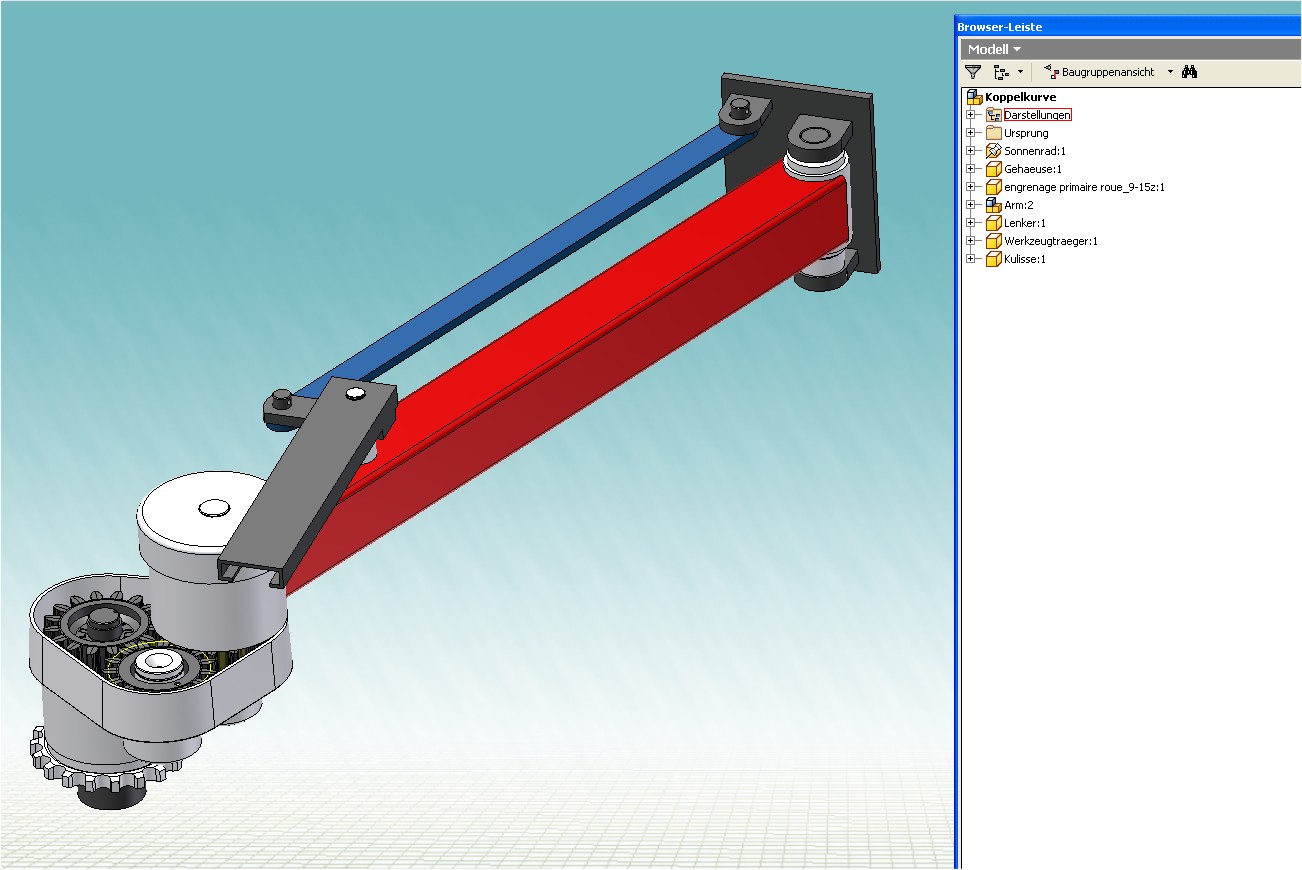

Weil ja die Luft aus dem Inventor-Worldcup ziemlich raus ist, mal etwas Andres: Eine hochinteressante Koppelkurve.
Das Ding stammt aus der Landwirtschaft, und gefunden habe ich es bei solidwörkenden Franzosen. Irgendwie war mir schon klar, daß etwas Besonderes rauskommt, aber es war noch unbekannt. Und deshalb habe ich es mal untersucht (siehe Bild).
Links unten ist das ortsfeste Sonnenrad. Um dieses Sonnenrad dreht sich das Gehäuse (3 Umdrehungen, über Kettenrad angetrieben), in welchem zwei zusätzliche Zahnräder gelagert sind. Am Abtrieb (12 Zähne) ist ein Arm befestigt, der am Ende (rechts oben) einen Werkzeugträger hält. Oben am Gehäuse ist ein Ansatz, an dem eine Kulisse geführt wird, welche über einen Lenker mit dem Werkzeugträger verbunden ist. Diese Kombination ergibt eine besondere Bewegung des Werkzeugträgers, welche sich nach jeweils 3 Umdrehungen des Gehäuse wiederholt.
Wer Lust hat, kann's ja mal nachvollziehen. Es geht sowohl mit dem normalen Inventor, als auch mit der dynamischen Simulation von AIP. Im Zwölfer läßt sich damit dann auch noch die Koppelkurve (z.B. des Arm-Endpunkts) sichtbar machen. Um den Spaß nicht sofort zu nehmen, Ergebnisse vielleicht erstmal nur an mich (Mail-Adresse im Profil); nach ein paar Tagen können wir sie ja dann hier reinstellen.
Als Basis habe ich eine STEP-Datei zusammengestellt. Die Bauteile sind damit vorhanden, und brauchen nur noch sinnvoll constrained und bewegt werden.
Hier sind die Daten: www.holzwarth-cad.de\download\Koppelkurve.zip
Na, dann mal los, wer Lust hat ..

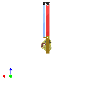

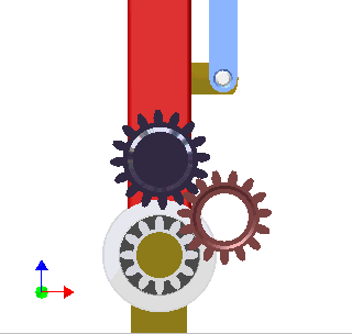

hab auch mal an dem Teil etwas gefummelt.
Falls es noch interessierte Leute gibt,
im Anhang gibt es (etwas ruckelige) Videos.
Die Dateien im IV11-Format hab ich auf einen externen Server
gelegt, und können heruntergeladen werden unter:
http://share.gulli.com/files/483748054/koppelkurve.zip.html
Erich

Jawoll, Erich.
Is' doch herrlich, wie schön das um die Ecken flitzt.
Hochinteressant, der Bauernkram ..

Das ist Teil eines Siloschneiders, der an einen Traktor angebaut werden kann. Hier ist ein Bild von der Komforte
Oben in der Mitte sieht man den Mechanismus. Außen (rechts hinten) trägt er einen senkrecht nach unten zeigenden Mähbalken, der mit einer Bewegung um 3 Seiten eines Rechtecks dann jeweils einzelne Blöcke aus dem Silo heraustrennt.
