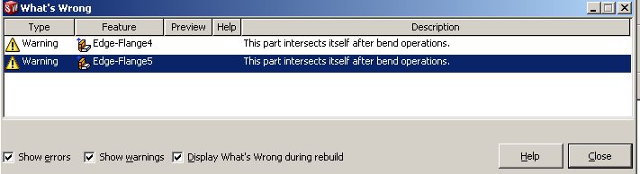

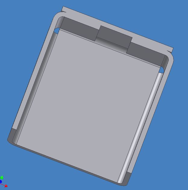

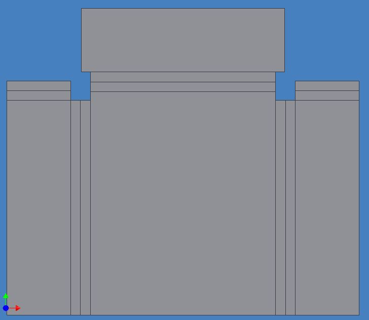

Hallo Forum,
lange nicht gesehn und doch wiedererkannt...
Habe eine Frage: Inventor 10, habe eine Beispieldatei erstellt. Ecken, die im gefalteten Zustand da sind, verschwinden beim Abwickeln. Wie kann das sein? Solidworks macht das nicht, hat dafür aber eine Fehlermeldung. Habe Bilder angehängt. Im richtigen Leben ist das Teil machbar, entgegengesetzt zu SWs Meinung.
Steffen.

Hallo Steffen,
zwischen die Laschen an der Stirnseite muss ein Spalt sein. Wenn Sie null auf null liegen wird das Material verscmolzen und dann ist eben nichts mehr mit abwickeln.

Habe ich mir schon gedacht, sind ja auch verschmolzen in der Ansicht.
Kann dann sicher nicht die Flansch-Option nutzen, gibt ja kein Offset und bei festem Biegeradius usw ghts immer 0 auf 0 dann. Naja, mal probieren.

Flansch-Option?
Mach die Lasche an der die innere Lasche entspringt 0,01 mm kürzer, da gibt es Offset.

Dann klappts, auch die Fehlermeldung in Solidworks verschwindet.
