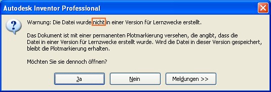

Prinzipiell ist mir das Ding ziemlich egal.
Es handelt sich um eine IPT aus der Inventor-Newsgroup. Stichwort Loft Help (06.07.07), Antwort von JD Mather (Pool_small_jd.zip). Die war nur zum Ansehen.
Mittlerweile hab' ich zwar keinen Zugriff mehr auf das Inhaltscenter vom Zwölfer, und kann im Elfer kein SP3 installieren, weil die Installationsquelle angeblich nicht vorhanden ist.
Aber man gewöhnt sich dran ..

Das Bedenkliche ist ja, daß dieser Blödsinn ohne mein Zutun passiert.
Am Wochenende wollte der EDMWS mit dem Internet verbunden werden; diese Nachfrage kam bisher nie. Ich hab's ihm erlaubt, weil das ganze Geraffel sonst sowieso nicht läuft. Danach war der SQL Server abgeschaltet, und kriegt nun keine Verbindung mehr zum Zwölfer-Inhaltscenter.
Das SP3 vom Elfer hätt' ich mir noch 'ne Zeitlang verkniffen, wenn der Normteilzugriff weiter funktioniert hätte. Aber da's System sowieso schon aus der Kurve geflogen war, wollte ich das gleich miterledigen.
Der Tag ist mal wieder rum, scheint mir ..

Zitat : Mittlerweile hab' ich zwar keinen Zugriff mehr auf das Inhaltscenter vom Zwölfer, und kann im Elfer kein SP3 installieren, weil die Installationsquelle angeblich nicht vorhanden ist.
Das deutet daraufhin, daß die InstallationsDVD oder das Laufwerk nicht zur Verfügung steht. ---> DVD einlegen und es sollte weitergehen.
Zitat: Das Bedenkliche ist ja, daß dieser Blödsinn ohne mein Zutun passiert.
Ganz ohne dein zutun ist das sicher nicht passiert (ich tppe da auf deinen Virenscanner, und den hast du mindestens installieren lassen. Ich würde auf eine gelbe Box wetten. )
Zufälligerweise die letzten Windows Updates draufgespielt ?
IISreset durchgeführt ?
SQL Startart kontrolliert ?
Grüße Stefan

Es ist etwas komplizierter, Stefan. DVD reinschieben hilft nix, auch keine Reparaturinstallation.
Stattdessen Windows Installer Clean Up (msicuu.exe), den Eintrag für den Elfer dort löschen, und dann Neuinstallation. Das volle Programm, inkl. SP1, SP2, SP3. Dann noch das neue Client Upgrade drauf, und der Tag is rum.
Mal sehen, wie lange es diesmal dauert ..
