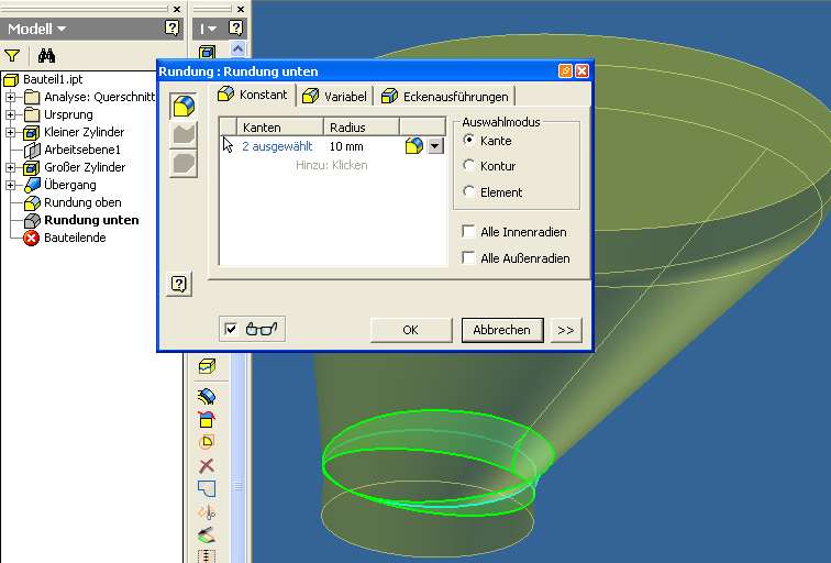

ich benötige für einen kleinen Behälter eine exzentrische Reduzierung.
an den Enden sind jeweils kurze gerade Rohrenden.
An den Übergängen vom geraden Eohrende zu der Reduzierung möchte
ich gerne eine Rundung angebracht haben.
Da das Teil jedoch exzentrisch ist, ist auf der einen Seite nur
eine gerade Kanten, an die keine Rundung aufgebracht werden kann.
Zum besseren Verständniss beiliegend ein Bild.
Vielen Dank für Eure Hilfe.
Gruß Jörn

Das geht IMHOIn my humble oppinion (Meiner Meinung nach) erst mit IV11 und Flächenverrundung (siehe Bild).

Ich meine mich zu erinnern, dass das schon mit IV10 mit der ganz normalen Rundung ging. Schlimmstenfalls ein bisschen pfuschen: 0,1 mm Restversatz lassen.

Also mit variabler Kantenrundung unter IV 10 hab ich es nicht geschafft - aber eine Näherung mit Erhebung ginge (siehe Bild).

und es geht doch.
Das "Geheimnis" liegt im Trennen der Flächen.

Hallo Frank - du hast recht - es funktioniert mit einer simplen konstanten Kantenrundung. Dass hatte ich gar nicht mehr probiert, da ich vermutete, yamaha hätte es damit bereits erfolglos versucht.
Ich musste auch gar nichts trennen. Also es geht (siehe Bild) - wo ist das Problem   .

Wo das Problem ist?
  Na, hier ..
Etwas später: In der Mittelebene getrennt, läßt sich der Übergang verrunden. Anschließend könnte man ja das ganze Solid spiegeln.

IV10-Rundung-konstant-amRohr-bis-Null-070705.zip
Ja, ich hab auch mit 10 probiert. Es ging am Schnitt zweier Zylindermäntel (Rohrschnitt), aber an Erhebung und auch am eingepassten Rotationskegel geht es bei mir nur mit einem Restversatz.

vielen vielen Dank für eure umfangreichen Arbeiten.
Das schönste an der Diskussion find ich die vielen Erkenntnisse nebenbei.
Im Herbst gibt es die aktuelle Inventor Version,
mit der geht es ja dann anscheinend besser.
In diesem Fall hab ich mich für die Version vom Doc Snyder entschieden.
IV10-Rundung-konstant-an-Erhebung-bis-fast-Null-070705.ipt
