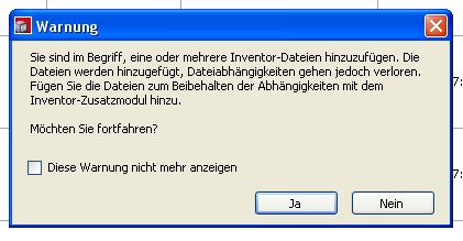

habe das Problem, dass beim Einlesen von Dateien in den Vault die Dateiabhängigkeiten verloren gehen (siehe Fehlermeldung im Anhang) und der Hinweis auf ein Zusatzmodul von Inventor erfolgt, so dass z. bsp. beim anschl. auschecken von Baugruppen nicht automatisch die Bauteile mit abgerufen werden (müssen alle manuell einzeln ausgewählt werden).
Welches Zusatzmodul ist damit gemeint?, kann ich es nachinstallieren? - außerdem fehlt das Vault-Icon im Inventor selbst, so dass ich gar nicht aus dem Inventor heraus ein- u. auschecken kann.
Könnte das Problem damit zusammenhängen, dass Inventor als Einzelbenutzer installiert ist und damit die Vaultfunktionen nicht zur Verfügung stehen? - wenn ja, kann man nachträglich die Installation auf Konstruktionsteam ändern? oder bedeuted das auf jeden Fall komplette Neuinstallation?
hat jemand eine Idee dazu?

Du solltest die Dateien aus Inventor direkt in den Vault hochladen (nicht über den Vault Explorer hinzufügen!) oder den [[URL=http://blog.inventor-faq.de/2007/06/06/inventor-datenimport-in-productstream-professional-2008-mit-hilfe-von-autoloader-vault-und-autodesk-data-exchange/]b]Autoloader[/b][/UR L] nutzen.
Zudem musst du natürlich alles ordnungsgemäß installieren und für den Vaulteinsatz auch ein Tresorprojekt erstellen.
Wenn die hälfte nicht geht, wirst du keinen Erfolg haben. Such dir untersützung oder machs auf die harte Tour d.h. lese die Dateien ADMInvVault_5_0.chm, ADMS_Implementation_Guide_5.pdf und Managing_Your_Data_5.pdf im Verzeichnis C:\Programme\Autodesk\Inventor 11\PSS
Vorher hat es IMO keinen Sinn weiter zu stochern.

Du mußt auf jedem Rechner den Vault-Client (für Inventor) installieren und nicht nur den Vault-Explorer. AUf Einem oder dem Server den ADMS mit Vault.
Das Lesen der Doku (Jürgens Vorschlag) solltest Du schleunigst nachholen, bevor Du weitere Baugruppen zerschießt.
