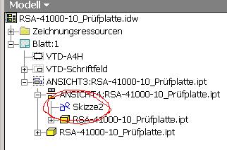

Hallo Ihr da draussen
Mein Kollege hat in einer provisorischen Layout-IDW auf eine Ansicht mehrere Skizzen gelegt. Zur besseren Unterscheidung wollte er diese nun umbenennen und verschiedene markante Namen geben. Leider funktioniert dies in der IDW nicht. In IPT und IAM funktioniert es problemlos. Ist dies ein Bedienfehler oder "normal"? Wenn es "normal" ist, gibt es dann einen Grund dafür, der sich mir nicht erschließt? und hat sich dies in IV11/2008 geändert? Achja: AIS10 SP2
Danke schon mal,
Christian

Hallo Christian,
Das ist im 11er auch nicht anders.
Der Grund ist IMHOIn my humble oppinion (Meiner Meinung nach), dass Adesk garnicht daran gedacht hat, dass man eine IDW zum ganz normal 2D-Zeichnen verwenden könnte. Wenn man das tun will, kann man ja das "weltbeste 2D-Programm", das ebenfalls auf der DVD drauf ist, verwenden.

Eine LAyoutskizze sollte tunlichst in einer IPT (@Stefan: in einer IAM) erstellt werden. Eine IDW hat da nichts zu suchen.
Grund: Nur IPT / IAM-Skizzen können später mittels abgel. Komponente als Konstruktionsbasis (Master/Skelett) verwendet werden.
Will man die Skizze in einer IDW dokumentieren kann man das sehr einfach mittels Einblendung der Modellskizzen in die IDW erledigen.
