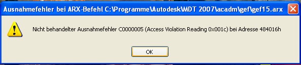

Hallo Gemeinde,
was will mir diese Fehlermeldung sagen? Kam heute schon 3mal. Völlig ansatzlos und garantiert nicht im Zusammenhang mit fehlerhaften Dateien oder sowas. Stelle die Frage mal hier, weil ich parallel immer die DIVAScherzhafte Bezeichnung für Inventor IV offen hatte und auch ein paar Acad-Profis hier sind.
Ich hatte mal was ähnliches, da hatte sich ein Trojaner über´s Netzwerk eingeschlichen, weil die Virensignaturen nicht mehr aktuell waren. Da kam aber was anderes.
Der ratlose Big-Biker

Passiert das auch wenn wirklich nur MDTMechanical Desktop offen ist? Probier es mal aus. Die Fehlermeldung deutet darauf hin, dass sich irgendwas im Speicher nicht verträgt. Also 2 Programme den Speicher zugleich addressieren wollen. Einfach mal probieren. Was lädt die gef15.arx eigentlich?

Original erstellt von MartinKern:
Martin
Wenn ich das wüsste, würde ich Euch nicht um Hilfe bitten müssen.
Ich lass gerade im Hintergrund Acad Mech 2007 mit einer leeren Zeichnung (am-din.dwt) laufen, ohne das Programm anzufassen. Mal schauen ob es wieder passiert.

Die gef15.arx ist im vorgesehenen Ordner vorhanden! Sie hat was mit der Normteilbereitstellung zu tun!? Weiß ich aber zu wenig drüber. Ich habe in letzter Zeit nicht am System verändert!

Das Kürzel GEF stammt noch aus ganz alten Zeiten und hat mal bedeutet "Genius Fastener", der Normteil Bereich in Genius.
Die Bezeichnung ist auch heute noch im AcadM und MDTMechanical Desktop drin und für den Bereich Normteile verantwortlich.
Die Endung ARX sagt aus, das es sich um eine Programmdatei erstellt mit ObjectARX handelt. Mit dieser Autodesk eigenen Sprache werden IMHOIn my humble oppinion (Meiner Meinung nach) die Branchenanwendungen für AutoCAD geschrieben.
Es wird wohl eine Zugriffsverletzung im Zusammenhang mit Normteilen für deine Meldung verantwortlich sein
