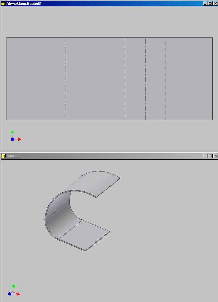

Mein Problem ist die Abwicklung eines gebogenen Teiles.
Wo sich  zwei Kreisbögen Tangieren bekomme ich beim sweeping eine kante. Die  beim Abwickel zur Körperkante wird und somit das ende der Abwicklung. Was mache ich Falsch.
Bin für jeden rat dankbar.

gesweepte Oberflächen sind normalerweise keine abwickelbaren Flächen.
Abwickeln läßt sich alles, was in der Werkstatt durch Biegen oder Rollen herstellen läßt (aber ohne Tricksen  ) Außerdem müssen alle Biegeradien den Werten in der Blechdefinition entsprechen.
=> ohne Dein Modell geöffnet zu haben würde ich sagen, das die Chancen deinModell abzuwickeln gleich nulll sind. Überlege Dir eine andere, mehr "blechige", Konstruktionsweise.

In Skizze8 fehlt in der paralellen Kontur, welche die Blechdicke erzeugt, nur eine Tangential-Abhängigkeit. Wenn man die ergänzt, wird auch abgewickelt.
Ansonsten ist das Teil ja ziemlich von hinten durch die Brust geschossen. Hier wäre es besser mit Flächen zu arbeiten, die zu einem Blech aufgedickt werden.
Und wozu dienen in Skizze8 die projizierten Konturen aller Durchbrüche? Bei so etwas muss man die automatische Projektion ausschalten ....

Tip: Deine Blechstärke ist 1,3 irgendwas (Soll: 1,5). Schuld ist die fehlerhafte Skizze der Extr., mit der du die 3 Seiten wegextrudierst. In den Blechstile steht aber 0,5. Deine Bögen in der 2.Skizze haben keine tangentiale Abhängigkeit! Die Körperkanten stehen nicht rechtwinklig zur Mantelfläche, bedingt durch dein gerades Durchextrudieren.
Baue den Kanal mehrteilig auf. Erstelle die Doppelwelle mit Konturlasche und passe die Blechstärke in den Stilen an. Extrudiere die Durchbrüche in die Welle, indem du die Abwicklung in der Skizze projizierst, dort deine Konturen einzeichnest und die Kontur dann durchprägst. Habe ich nicht probiert, müsste aber so gehen.
Suche im Forum nach ähnliche Beiträgen (Abwicklung, Âbwicklung projizieren usw.)

Unsinn! "Ohne Dein Modell..." Reiß Dich mal zusammen, Du Hellseher!
Im Prinzip geht das (s. Bild).
Eventuell fehlt in der Pfadskizze in dem Problemteil die Skizzenabhängigkeit Tangential. Eine Kante erscheint dort allerdings immer.

Danke Leute ihr habt mir sehr geholfen.
Die Abwicklung aus dem Sweeping geht ohne Probleme der Fehler war das die Kreisbögen nicht sauber tangiertten.
