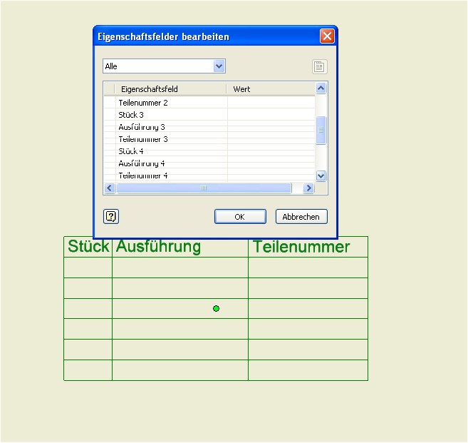

Hallo Gemeinde,
wir benutzen eine kleine Tabelle zur Teilverwendung, mit 3 Spalten und 4 Zeilen (Anzahl, Ausführung, Bauteilnummer). Diese liegt in der Norm.idw in den skizzierten Symbolen. Gerade habe ich mir in dieser über Kopie 3 weitere Zeilen hinzugefügt. Die Texteinträge habe ich fortlaufend ...4 5 6 geändert. Und wie bekomme ich die Zeilen in der Feldtextmaske geordnet? Dort stehen die Stück 1-3, Ausführung 1-3 und BTNr. 1-3 untereinander. Dann kommt Stück 6 5 4!, dann Ausführung 5 6 4!!, dann BTNr. 6 5 4. Nach welcher Info sortiert die DIVAScherzhafte Bezeichnung für Inventor IV das???
Der ratlose Big-Biker

Hi Big Biker,
IMHO sortiert DIVA in dem Fall nach der Reihenfolge der angelegten Texte.
Du musst also die Texte in der Reihenfolge anlegen, die auch nachher in der Feldtextmaske auftauchen soll.

Original erstellt von Big-Biker:
Iss jetzt nich wahr
Nur fast  .
Es ist die Editierreihenfolge.
Mußt also nicht alles neu machen, sondern nur jetzt in der gewünschten Reihenfolge einmal bearbeiten.

Original erstellt von thomas109:
[QUOTE]
Nur fast   .
Leider nicht. Bleibt alles beim alten.
Feld editieren und z.B. Schriftart einmal verstellen genügt bei mir, daß umgereiht wird ...

Hab auch angenommen, das geändert werden muss. Deshalb habe ich die letzte Zahl gelöscht und wieder eingetragen. Hab dann die Änderung in der Definition gespeichert und das skizz. Symbol eingefügt. Und - Pustekuchen. Werde die Datei nach Feierabend mal einstellen. Hab dann mehr Zeit.

SkizziertesSymbol.idw.txt
@Tom.
Hier mal eine verkürzte idw mit dem Symbol. Ich krieg´s einfach nicht hin, die Reihenfolge zu sortieren. Vielleicht kann´s ja mal jemand anschauen (Tom?). Erstellt mit 11.
Gruß vom Big-Biker

070601-SkizziertesSymbol-mp.zip
... Vielleicht kann´s ja mal jemand anschauen ...
Angeschaut und auch gleich umsortiert ... ist's so recht?
... würde ich liebend gern nicht als Unwissender sterben. Wie hast du die Einträge sortiert? (mit der 11ér? Kann´s gerade nicht überprüfen) ...
Stirb mal lieber noch nicht, auch wenn ich dir jetzt erkläre, wie ich es mit IV11 gemacht habe:
  • Definition des Skizzierten Symbols bearbeiten
  • Die Textfelder in der gewünschten Reihenfolge mit STRG anklicken und dadurch gemeinsam auswählen
  • Diese Auswahl in die Zwischenablage kopieren (STRG C)
  • und sofort wieder einfügen (STRG V)
  • WICHTIG: Nichts anklicken, sonst geht die immer noch vorhandene Auswahl verloren!
  • ENTF-Taste drücken und damit die immer noch vorhandene Auswahl löschen
  • Da die Kopie etwas versetzt eingefügt wird, nochmal alle Textfelder auswählen (Auswahlreihenfolge beliebig) und an den vorherigen Ort verschieben
    Nach der Auswahl also direkt hintereinander (STRG C) (STRG V) (Entf)!

    Nicht schlecht! ABER: wie kann ich die Spalten und nicht die Zeilen ordnen, wie oben beschrieben???
    ABER: wie kann ich die Spalten und nicht die Zeilen ordnen, wie oben beschrieben??? ...
    Die Reihenfolge des Anklickens bestimmt doch die Sortierfolge. Zeilenweise, spaltenweise, diagonal, querbeet ... wie du willst.

    So ein Mist. Wer lesen kann ist klar im Vorteil.
    Danke!
