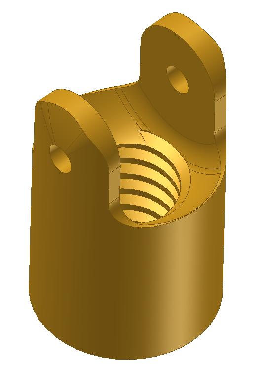

Liebe Gemeinde,
ich habe folgendes Problem: Ich möchte ein Kardangelenk en Miniature fertigen (6mm Außendurchmesser), welches durch einen kleinen E-Motor angetrieben wird (max 0,2Nm; 8000rpm nach Getriebe) und im Betrieb einen Schiffspropeller antreibt.
Nun ist dieses für seine Abmessungen hochbelastet und ich habe bereits mit dem FEM-Tool von Inventor sowie mit CATIA nachgerechnet.
Das Ziel ist möglichst hohe Tragfähgikeit von den 6mm Rohteildurchmesser zu erhalten. Die Größte Haltbarkeit verspreche ich mir von maximal viel Fleisch.
Um das zu erreichen möchte ich zwei Kardan"gabeln" miteinander kämmen lassen und so nach Methode Werkzeug/Werkstück einen Differenzkörper erhalten.
Das diese Umsetzung so nicht funktioniert ist mir aber klar.
Ich bin auf der Suche nach einer Funktion womit ich eine Boolsche Subtraktion durchführen kann, aber bei einem rotierenden Teil.
Konnte ich mich verständlich ausdrücken?
Vielen Dank vorab.

ich meine nicht den Button Subtraktion bei der Rotation. Das wäre zu einfach für meinen Fall (oder irre ich?).
Man stelle sich vor zwei Kardangabeln stehen 45° zueinander und die eine soll als Werkzeug mit der anderen Gabel als Werkstück kämmen und dabei subtrahieren.
Wer weiß Rat?
genutete Kugel kann ich nicht fertigen, zu aufwändig.
sämtliche am Markt erhältliche Kardangelenke bauen wesentlich größer als 6mm Außendurchmesser (oder kennt jemand solche???).
Mein Gelenk kommt doppelt zu Einsatz und ermöglicht Achswinkel von insgesamt 90°; homokinetisch da zwei Kardanbaugruppen!
Flexwellen sind von der Umlenkverlusten m.E. nach ungünstig. Ich möchte es mit Kardan versuchen.

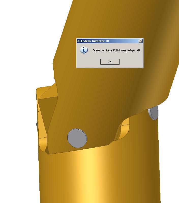

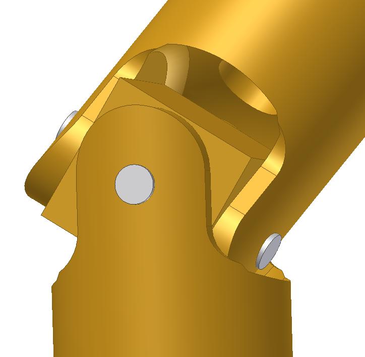

hier sind Ansichten aus der Baugruppe.
Man kann hier gut erkennen, dass ich zu viel Material abgetragen habe, also während der Bewegung noch Luft zwischen den bewegten Teilen habe, welche ich wegbekommen möchte. Spiel ergibt sich durch Verschleiß noch automatisch nach dem Einlaufen im Betrieb...

hmm das wären alles unelegante Möglichkeiten. Mit Kollisionsuntersuchung habe ich bereits bisher gearbeitet, aber es übersteigt meine Vorstellungskraft, wie sich die Gabeln nun exakt kämmend "zerspanen"... ich probiere noch umher, wenn ich eine Lösung gefunden habe poste ich sie.

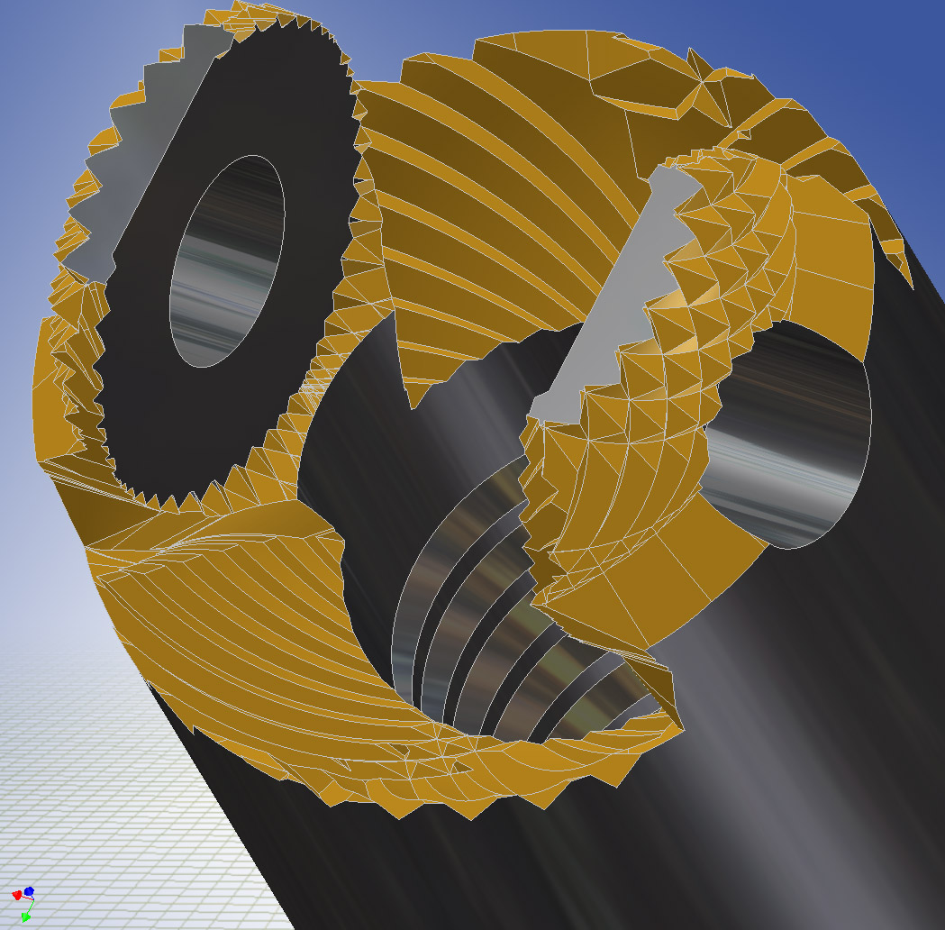

Wellengelenk-Kollisionsbetrachtung-IV11-071003-0.zip
Wellengelenk-Kollisionsbetrachtung-IV11-071003-1.zip
Original erstellt von 123fly:
...eine 3D-Skizze (quasi den schneidenden Körper) als schneidende Fläche für ein Sweeping im Raum nutzen?
Nein, eine 3D-Skizze ist keine Fläche.
Sweepen (wenn es denn mit 3D-Skizzen ginge...) hilft auch nicht, wenn, wie es bei der gegebenen Problemstellung der Fall ist, immer andere Bereiche des Kollisionskörpers schneiden. Da hilft nur die Sache mit dem Ausnagen, nach der Du nun auch gefragt hast. Also beschreib ich das mal, hab grad Lust dazu:
Das Subtrahieren am Ende ist Dir klar, fange ich also mit dem Erzeugen der einzelnen Phasenlagen an. Da ist ein Stück Vorstellungsvermögen gefragt, wobei Inventor uns speziell dabei ja hilft:
Dreht man eine Welle mit Gelenk, gibt es ja da eine raumfeste Engstelle "unter dem Knick", dort klemmt es als erstes, und bestimmte Bereiche der Bauteile des Wellengelenke berühren sich als erste.
Das Problem dabei ist: Man kann das so schlecht sehen, auch im 3D-CAD, weil sich alles bewegt, und während die kritischen Bereiche die Engstelle passieren, entziehen sie sich gleichzeitig durch das Weiterdrehen unserem Blick.
Zur Abhilfe stellen wir uns nun vor, uns mit dem einen Bauteil des Wellengelenks mit herumzudrehen. Was man dann sähe, lässt sich auch in Wirklichkeit leicht vorführen, und zwar ist es so, als würde man das eine Ende einer Gelenkwelle in den Schraubstock einspannen und mit dem anderen Wellenende eine Taumelbewegung beschreiben, man malt sozusagen mit dem bewegten Teil der Gelenkwelle einen Trichter in den Raum. Das Problem wäre die Einhaltung des korrekten Knickwinkels für die Prüfung.
Etwas einfacher  ist das mit Iventor: Schraubstock=Fixieren, Knickwinkel=Abhängigkeit (Winkel der Achsen zueinander geht irgendwie nicht in 11, kann man dann nicht mehr mit der Maus bewegen, Abstand von Achse zu Mittelpunkt auch nicht, aber Abstand Kreismittelpunkt von Ebene geht). So kann man das schon mal mit der Maus oder durch Animation einer Drehabhängigkeit bewegen, und da sich infolge der Fixierung nun nicht mehr alles immer wegdreht, können wir uns die kritische Stelle des fixierten Bauteils schön in die pefekte Lage drehen, und das bewegte Bauteil dreht sich auch nicht, sondern taumelt nur immer herum. Das ist exakt die Bewegung der Gelenkwelle im Betrieb bezogen auf das eine Bauteil.
Ich habe das mit einer entsprechend gekennzeichneten Abhängigkeit gemacht, die sich um knapp 90° vor und zurück bewegt, mehr benötigt man hier nicht, schon 45° (wenn es die richtigen 45° sind!) wäre genug, aber mit 90! versteht man es besser. Leider springt die Abhängigkeit immer noch um, trotz "gerichtet" aber das ist für diese Demonstration jetzt egal.
So, und nun kommt die Sache mit dem Meißeln  :
---> Dafür muss die besagte Abhängigkeit wieder ausgeschaltet werden!
- Mache eine Baugruppe mit dem Wellengelenk darin, wobei das eine Bauteil fixiert ist und das andere die beschriebene Taumelbewegung ausführen kann, und zwar frei beweglich mit der Maus
- Füge diese Baugruppe mehrmals in eine Oberbaugruppe ein
- Fixiere jedes Exemplar auf 0,0,0 außer dem ersten, das ist schon (KWiKInsertNFix kann das sofort )
- Schalte jedes Exemplar flexibel, außer dem ersten
- Drehe nun die einzelnen Exemplare in verschiedene Stellungen und lege sie dort fest, z.B. mit Abhängigkeiten zu einer rotatorischen Anordnung (Ebenen anordnen taugt hier nix wegen mehrdeutig, Arbeitspunkt geht auch irgendwie nicht in 11, warum auch immer; ich hab das hier mal mit einer Hilfskugel gemacht.)
- Ableitung davon mit
  a) EINEM fixierten Gabelteil additv
  b) ALLEN Gabelteilen in den verschiedenen Taumelstellungen subtraktiv
  c) allem andern neutral
Mit dem Anordnungswinkel und dem Ausgangswinkel, der in der Baugruppe "Wellengelenk" mit der Maus eingestellt wird, kann man sich den interessierenden Bereich für die Kollision herauspicken.
Das ergibt dann einen angenagten Körper, an dem man schön sehen kann, wo und wieviel noch korrigiert werden muss, bis die Kollision weg ist. (Die Kollision wiederholt sich alle 90°, das habe ich am Ende mit Trennen und Spiegeln nachvollzogen, um es realistisch rundum angenagt zu haben. -0.zip und -0.jpg zeigen das Ergebnis der ersten Betrachtung. Hört man es nicht schon im Geiste rattern, wenn man das ansieht?  ) Das plötzliche Ende der Beschädigung innen ist übrigens kein Fehler sondern ganz logisch.
Weiter würde man nun iterativ vorgehen: Nach dem Betrachten des angenagten Körpers macht man an dem eigentlichen Gabelteil (das ist ein anderes ipt!) z.B. eine Fase außen an dem Lagerauge und innen am Ringflansch und probiert dann nochmal, indem man einfach nur die benötigten Baugruppen und die Ableitung nacheinander aktualisiert, und dann schaut, ob noch Kollision da ist. Da beide Gabelteile identisch sind, nagt der Körper sozusagen an sich selber, daher muss nur die Hälfte des abgenagten Volumens korrigiert werden!
-1.zip ist mit Fase.
Man erkennt, dass die Fase fast reicht. Eine wertgleiche Rundung könnte schon die Kollision ganz beseitigen. Wirtschaftlicher bezüglich der Fertigung wäre allerdings eine Veränderung der Kontur in Skizze 2.
Man darf dabei natürlich nicht den zusätzlich benötigten Spielraum für die allfälligen Toleranzen vergessen, denn theoretische Kollisionsfreiheit ist noch lange keine praktische. Außerdem sind Fälle vorstellbar, wo ein geringerer Knickwinkel doch wieder zur Kollison führt. Ein bisschen Herumspielen und Probieren und Nachdenken ist also immer gut, und die Methode des scharfen Hinsehens bleibt stets angeraten, aber mit Inventor gibts eben auch schön was zu sehen!

Es ist gelungen. Ich hab was ausgefressen!
Dabei wurde ein Vollrohr ausgefressen, noch kein Kardan- daher dermaßen große Nagespuren . Erinnert an einen Bohrkopf.
Allerdings genügt es nicht ganz nur 1/4 des Kardangelenkes bei der Subtraktion zu betrachten- es muß genau 1/2 (also 180°) sein, da die "kämmende Gabel" beim eintauchen "von links" kommt und beim "ausfahren" nach rechts "abdreht".
Durch die Bewegungsanimation von Roland ja gut nachzuvollziehen...
Tathergang: Ich habe die Möglichkeit mit den Kugeln als Arbeitspunkte auf einer runden Anordnung in der auszunagenden Baugruppe für gut befunden und auch genutzt. Auf diese Kugeln dann jeweils die Achse der Gabel zeigen lassen. Daher werden weder Arbeitsachsen noch Ebenen oder Punkte nötig, sondern die gesamte Geometrie ist durch die runde Kugelanordnung steuerbar.
Besten Dank nochmal an euch alle und insbesondere Roland!
