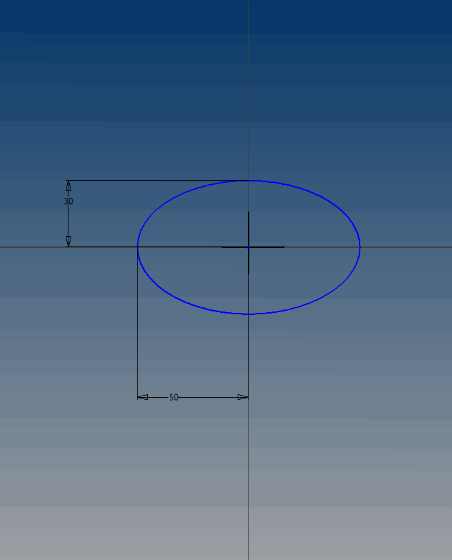

guten Tag libe Leutz !
also ich hab da so ein anliegen, und zwar ist ein Ellipsen. in .ipt erstellt worden und ich mach jetzt die Ableitung in idw. möchte ich die Radien bemassen und es geht nicht kann da jemand weiterhelfen (mit der funktion Ellipse würde das Teil erstellt )

Kleiner Scherz? Eine Ellipse hat keinen Radius im Sinne dieser Bemaßung!

hallo.
um die hauptachsen eine ellipse zu bemaßen musst du direkt die scheitelpunkte der ellipse für die bemaßung erwischen (grüner punkt beim drüberfahren).
ansosten tut sich nix mit vermaßung...
(alternativ einfach mal die idw raufstellen)

versuch ich ja die punkte zu erwischen aber ... naja trozdem danke

Die Punkte zu erwischen ist Übungssache - wenn Du allerdings schon ein Mittellinienkreuz drüber hast, dann wird es echt schwierig. In diesem Fall: Mittellinien löschen oder zurückziehen und dann bemassen...

... oder Mittellinien-Layer ausschalten.

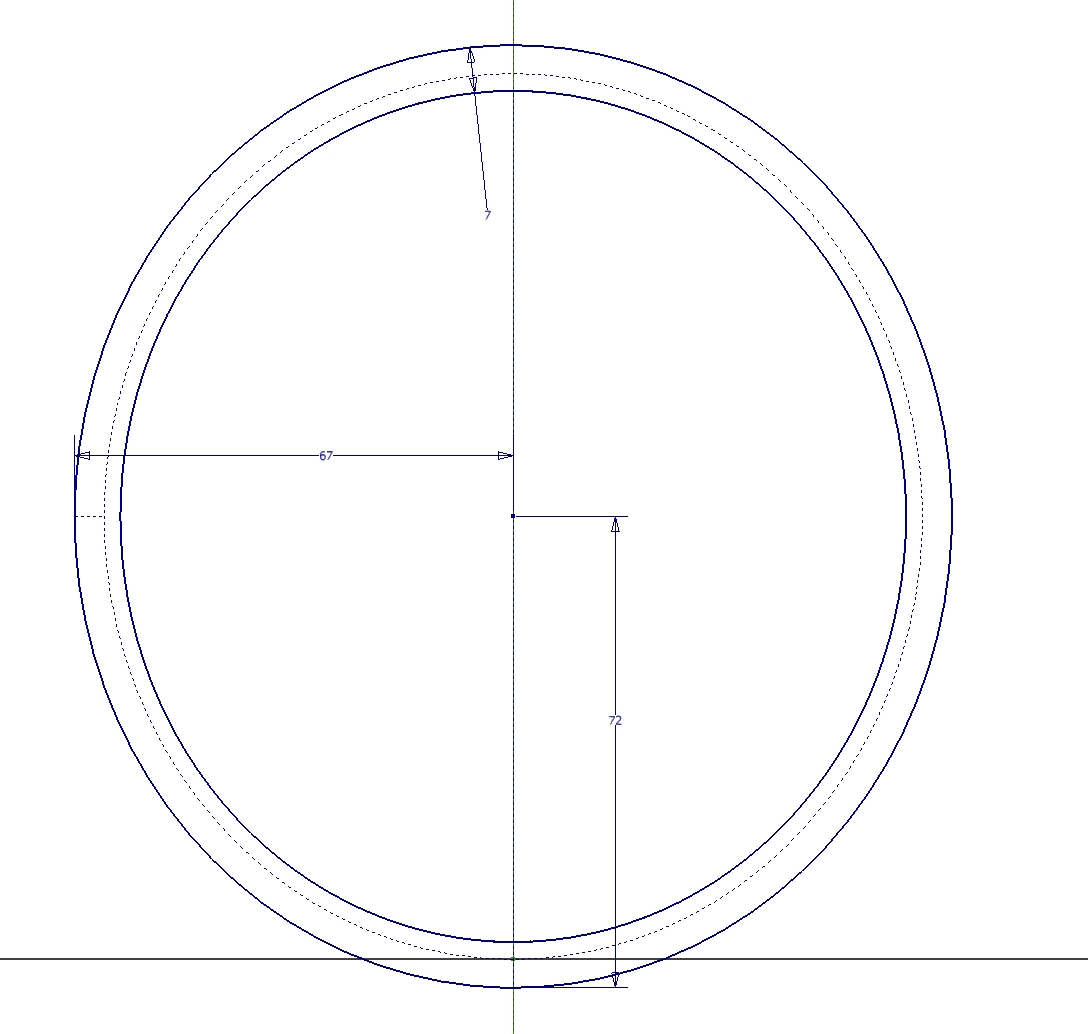

Habe auch das beschriebene Problem, das ich in der idw die Ellipse nicht bemaßen kann. Ich kann auch keine Mittelpunktmarkierung erstellen.
Wie kann ich wenigstens die Abmaße bemaßen?
Klar, kann ich ne Skizze in der idw machen und mir Punkte / Linien holen, aber ist ja nicht der Sinn.
Geht es irgendwie anders? Jemand einen Vorschlag?

Sieht aus, als hättest Du Äquidistanten zu eine Ellipse gemacht, und das sind KEINE Ellipsen, sondern irgendwelche Kurven, die dann per Spline dargestellt werden. Splines sind, je nach Form, in der idw nicht bemaßbar.
Versuch mal, die Skizze "abzurufen" und die Ellipse in die idw "einzuschließen", vielleicht geht die dann zu bemaßen.

Vollkommen korrekt Hr. Snyder    Mein Fehler
Ich habe die Ellipse nochmal neu erstellt.
War wohl doch eine Spline oder Äquidistante.
Vielen Dank.
