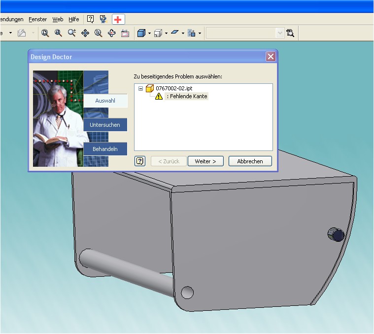

Nabend,
inzwischen habe ich schon einige dieser Macken im 2k8er gehabt, und bisher keine Lösung gefunden.
Urplötzlich erscheint in der IAM ein rotes Kreuz mit dem Hinweis auf eine fehlende Kante in einem Bauteil. Im Bauteil selbst ist aber alles ok.
Man kann sämtliche Abhängigkeiten des Bauteils unterdrücken, man kann das EOP unter das erste Feature ziehen - das Kreuz bleibt.
Es ist ein Kreuz ..

Blöd, wenn dann der Doktor bei "Weiter" immer noch den hilfreichen  Blick drauf hat  .
Ist das Teil streng geheim?
Oder ist beim nächsten Öffnen des Teils die Welt wieder in Ordnung?

Die einzige Möglichkeit, die ich bisher gefunden habe:
Angemeckertes Teil als STEP speichern und neu einlesen.
Dann ist die Parametrik leider weg - aber das rote Kreuz auch

Ich habe eine Lösung des Problems gefunden!
Bei meinem Teil hatte ich ein Lochraster, das mit Einlaufradien versehen war. Erstellt wurde dieses Raster als Anordnung in einer Skizze, und anschließend über die Mittelpunkte gebohrt. Der Radius kam als letztes dran. Da ein paar der Löcher am Rand in meiner Einbausituation teilweise verdeckt waren, habe ich sie wieder unterdrückt (also in der Bohrungs-Maske die Mittelpunkte abgewählt). Danach trat der Fehler auf, ohne daß ich das fehlerhafte Element aufgezeigt bekommen habe.
Die Lösung war folgende: Die unterdrückten Bohrungen waren in der Rundung noch mit eingeschlossen! Das konnte mir weder der Modellbaum noch der Doktor zeigen. Die Rundung war nicht als fehlerhaft markiert, auch wenn ich die Maske geöffnet habe, wurde mir kein Hinweis auf den Fehler gegeben.
Ich habe also die überflüssigen Bohrungen wieder eingeblendet. Danach habe ich zuerst die Rundung auf den betroffenen Bohrungen entfernt, und die Bohrungen selbst erst zum Schluß wieder unterdrückt! Der Fehler ist seither weg!
Es kann also daran liegen, daß in einer Kantenbearbeitung ein nachträglich unterdrücktes Element mit eingeschlossen war.
