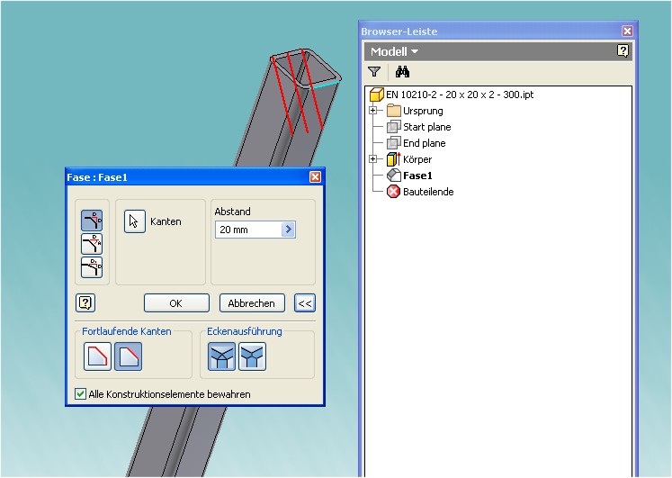

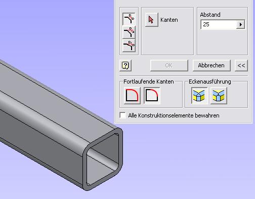

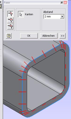

Rohre aus dem Inhaltscenter haben wie im richtigen Leben runde Ecken.
"Fase" geht somit nur rundum (z.B. als Schweißvorbereitung).
Richtig wäre eine Skizze auf die Seite des Rohres legen und dann eine Extrusion mit der gewünschten Gehrung ausführen.
@ Doc: Oder habe ich etwas verpasste ?

Geht, Bernhard
Option >> Einfache Kante und Haken bei Alle Konstruktionselemente bewahren

Ja, die Hilfetexte sind nicht sofort eingängig, aber trotzdem muss ich Dich dringend darauf verweisen, man bekommt dort doch das Wichtigste vermittelt. Ohne Schulung ist allerdings der Anfang sehr schwer und der Fortschritt sehr langsam. Klar, dass da oft eine kurze Anwort auf eine kurze Frage mehr hilft als stundenlanges Probieren und Suchen. Erwarte aber bitte nicht, dass wir das hier im Forum täglich ständig und umfassend leisten können. Wir müssen unser Geld mit normaler Arbeit verdienen. Üben und Deine Erfahrung machen musst Du selber.
Und nochmal der Rat: Benutze die Suche hier (und beachte auch die anderen Hinweise)! Das Forum ist zwar auch viel zu lesen und nicht immer sofort zielführend, aber es würde niemanden erfreuen, wenn Du statt selber zu suchen erwartest, dass Dir jemand zum x-ten Mal altbekannte Lösungen für altbekannte Probleme schreibt. Und auch dieses Problem hier ist nicht neu!
Normal würde man das mit subtraktiver Extrusion schräg machen (Eckpunkte in die Skizze projizieren!), ich habe das aber anlässlich Deiner Idee auch mal mit der Fase an einem Vierkantrohr probiert. Es geht bedingt, Du musst dazu in der mit dem >>-Icon zu öffnenden Unterabteilung der Funktion auf Einzelkante stellen. Die Fase kann aber auch dann (aus mir unverständlichen Gründen) nur bis knapp vor die Innenseite der gegenüberligenden Wand gehen. Das stört aber IMHO nicht, denn ganz spitz würde das ja doch wegbrennen beim Schweißen.

fetzerman
Beiträge: 1985
Registriert: 17.02.2002
erstellt am: 29. Apr. 2007 19:40    Editieren oder löschen Sie diesen Beitrag!  <-- editieren / zitieren -->   Antwort mit Zitat in Fett Antwort mit kursivem Zitat    Unities abgeben: 1 Unity (wenig hilfreich, aber dennoch)2 Unities3 Unities4 Unities5 Unities6 Unities7 Unities8 Unities9 Unities10 Unities Nur für Ruhrschwimmer 10 Unities + Antwort hilfreich
Original erstellt von W. Holzwarth:
Geht, Bernhard
-->...aber nicht bei Rohren aus dem IC.
Die haben am Kopf nur eine Kante und die geht rundum.<--
Stimmt nicht. Walter    hat doch recht  Tschuldigung !
