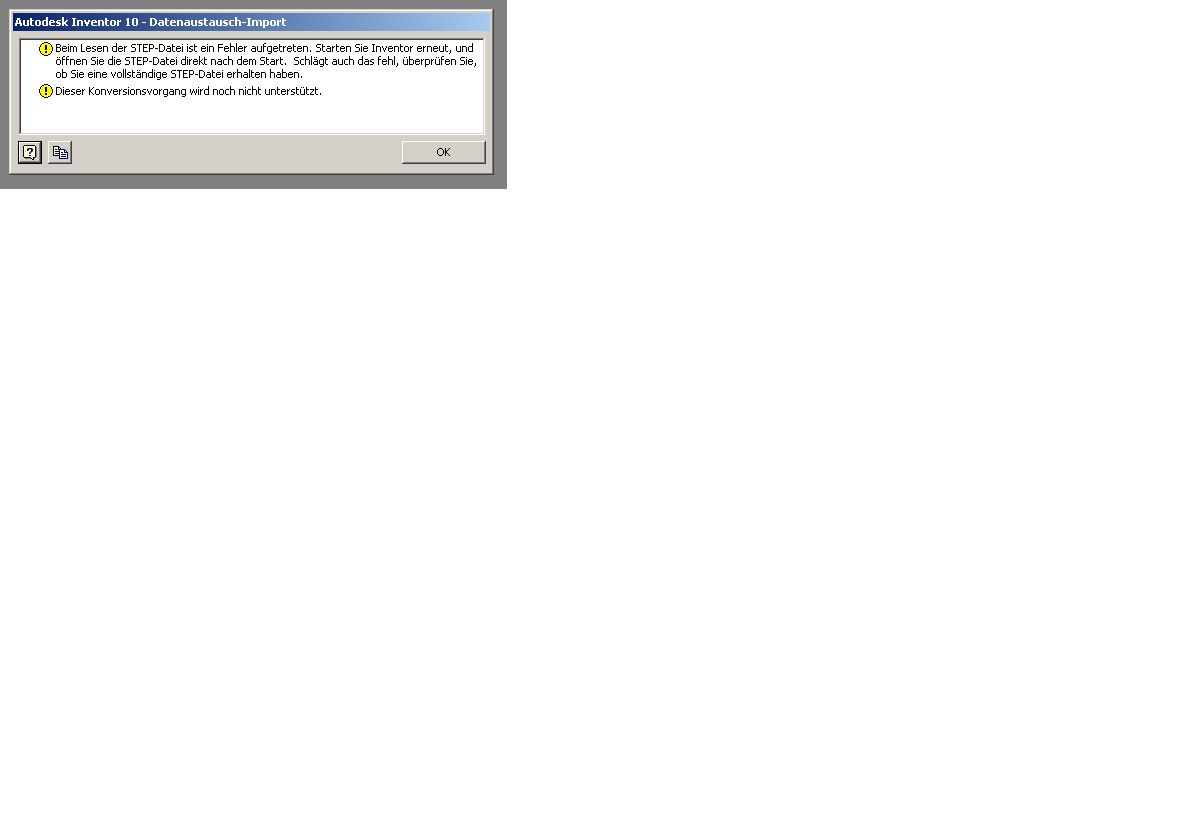

Hallo Forum.
Ich mußte heute auf einen Rechner IV10 neu aufspielen, was auch problemlos geklappt hat. Ich kann allerdings seither keine STEP-Datei mehr öffnen bzw. in eine Step-Datei speichern.
Das Modul Step-Translater ist geladen
Die Step-Dateien sind Fehlerfrei, da ich sie auf anderen Rechneren mit IV10 geöffnet kriege.
Hab die Fehlermeldung vom öffnen mal als Anhang hochgeladen
Wo kann hier mein Problem liegen?
Gruß Lars

Hallo Lars,
gleichen Fehler hatte ich bei IV9, habe dann mein SWXSolidWorks aktiviert das STEP dort reingeladen und wieder als STEP raus gespeichert und siehe da es ging. Ich bin aber nie auf den Grund gekommen warum die DIVAScherzhafte Bezeichnung für Inventor IV das nicht mit dem Anfangs-STEP-Daten hinbekommen hat.
Grüße Joe

Hallo Lars,
sorry SWXSolidWorks ist SolidWorks ein kleines Konkurrenzprodukt aber nur ein kleines.
Was du mal Versuchen kannst ist das STEP-File in MDTMechanical Desktop reinzuladen und von dort aus wieder raus zu speichern.
Grüße Joe

Bringt auch keine Punkte. Im MDTMechanical Desktop geht´s problemlos zu öffnen. Wie schon gesagt, auf anderen Rechnern geht die Datei auch zu öffnen. Es läst sich ja auch nichts als Step speichern.
Das Problem muß also irgendwo bei Inventor liegen.
Gruß Lars

Hallo Lars,
das Problem wurde im Forum vor ca. einem halben Jahr diskutiert aber da war das Problem das ein STEP-Import grundsätzlich nicht funktionierte. Verwunderlich ist, dass du auf anderen Rechnern mit IV10 die Daten lessen kannst. Hast du mit den Optionen unter "Datei öffnen" einmal rumgespielt?
Grüße Joe

Noch ne Möglichkeit: Step im normalen Öffnen-Menü anklicken, unten auf Optionen und die eventuell fehlenden Haken setzen.

hab eigentlich nirgens rumgespielt. wie gesagt IV ist komplett neu installiert worden.

Hab den Fehler gefunden. Unser Admin hat den Benutzern des Rechners zu wenig rechte gegeben.
Trotzdem vielen Dank für die schnellen Antworten.
Gruß Lars

Hallo, um welche Rechte könnte es sich da handeln. Ich habe das Problem auf einem Rechner, dass trotz der nachträglichen "Translater laden" Einstellung der IV nur "flackert", aber nichts weiter macht passiert.
Vielen Dank für eine Antwort.

Hallo erfinderich
bei uns lag´s an den Schreibrechten des Nutzers. Nachdem wir ihm vollen Zugriff gewährt hatten ging´s problemlos.
