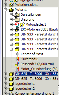

Kann mir jemand sagen ob ein einzelnes Bauteil nach unten in eine Unterbaugruppe geschoben werden kann?
Habe schon ein paarmal 1 oder 2 Einzelteile vergessen anzuwählen beim ausführen des Befehls "nach unten". Bis jetzt habe ich es immer neu in der neu erstellten Baugruppe neu eingefügt und plaziert.

Hallo Bovski,
mach die betreffende UnterBG aktiv und schiebe dann das betreffende Bauteil aus der Haupt BG in die Unter-BG.

Aber denke daran, das dann die Abhängigkeiten flöten gehen....
