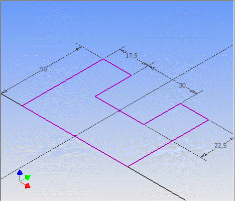

Hallo Inventorgemeinde,
gibt es eine Möglichkeit, die Anzahl der Maße in dem Kästchen siehe Bild, momentan 5 zu erhöhen auf 10. Wäre schön wenns ginge.
Gruß Ulrich

Nein
Sei froh, das es wenigstens die mageren fünf Werte sind

Danke Charly,
es nervt halt wenn man andauernd 8-9 Maße mit den selben Zahlen hat und sie jedesmal neu eingeben muß.
Gruß Ulrich

Wenn die Maße (immer) gleich sein sollen, dann hilft es doch einfach auf das passende Maß zu klicken. (Dann ist´s sogar parametrisch).

Hallo Charly,
wie soll ich denn das verstehen? In dem Bild oben sind zwar 5 Maße angegeben, nur die ich brauchen würde hat er mittlerweile überschrieben, da das Bauteil mehr als nur 5 Maße hat.
Erläuterung erbeten, wenn möglich das ichs auch verstehe.
Gruß Ulrich

Original erstellt von Don Carlo:
wenn man andauernd 8-9 Maße mit den selben Zahlen hat[/IMG]
... dann ist es möglicherweise effizienter mit Parameterverknüpfungen zu arbeiten.
Dies geschieht durch Anklicken des zu übernehmenden Parameters, anstatt daß man zum drölfundechzigsten mal 27,38 eintippt  .
... und dann könnte man sich noch benutzerdefinierte Parameter anlegen ...
lg
Tom

Hallo Thomas,
jetzt wird es mir zu kompliziert, bleibe lieber bei dem was geht, und ärgere mich ab und zu mal darüber . Andauernd ist wohl etwas übertrieben gewesen. Wenn man sonst keine größeren Probleme hat gehts doch noch.
Gruß und Danke
Ulrich

Viele Maße kann man sich auch sparen, wenn man mit geometrischen Abhängigkeiten arbeitet.
... jetzt wird es mir zu kompliziert ...
Also kompliziert ist daran absolut nichts. Kann es sein, dass da noch ein paar grundlegende Arbeitsweisen der parametrischen Modellierung nicht genutzt werden? Laufend Zahlen tippen muss man doch nur beim 2D-Zeichnen. Bei der parametrischen 3D-Konstruktion sollte man doch möglichst die Funktion der Geometrie in logische Abhängigkeiten umsetzen. Und vorhandene Parameter abgreifen geht außerdem oft schneller als immer wieder Zahlen eintippen oder aus einer Liste rauspicken.
Die letzten fünf Eingaben braucht man doch höchstens mal bei komplizierteren Gleichungen.

Hallo Michael,
na Bravo, wusste gar nicht dass das geht. Probiere es aus bei dem nächsten Bauteil, aber erst Morgen. Für Heute habe ich genug vom arbeiten.
Danke für das Beispiel.
