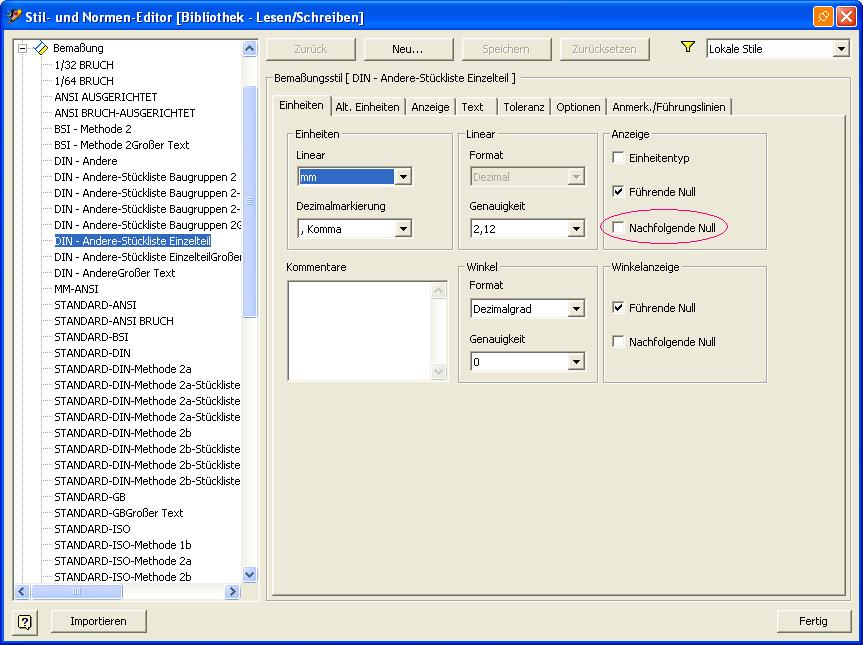

Mich nervt tierisch, dass die Genauigkeit bei Bemaßungen immer auf zwei Stellen eingestellt ist. Also hab ich versucht das in den Stilen umzustellen, Problem ist nur, wenn alles einstellig angezeigt wird werden Kommastellen unterdrückt die aber nicht Null sind. Was ich suche und nicht finde ist ein Stil, der immer dann wenn eine Nachkommastelle nicht Null ist sie anzeigt und ansonnsten keine Kommastellen anzeigt. Muss es doch geben, oder? bin ich mal wieder blind?

Hallo Matze,
dass mal probiert?
Gruss Ingo

super, danke!

BTWBy the way (So nebenbei bemerkt): Einer der wenigen Haken, die es auch schon bei Acad gab
