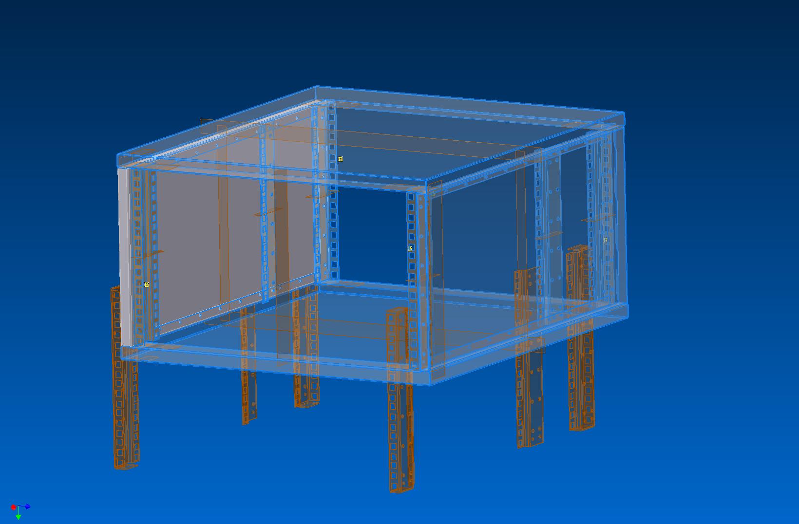

Beispiel.zip
Hallo, hier nochmal meine Frage:
ist es möglich, die zweite eingefügte abgeleitete Komponente in der Haube zu verschieben?
Die echte Baugruppe ist ewas komplexer, siehe das Bild.

Hallo Björn!
Dazu müssen beide Profile in der temp.iam mit dem gewünschten Abstand verbaut werden und dann die abgeleitete Komponente von dieser BG erstellt werden.
Ein Verschieben im Zielbauteil geht nicht mehr.
Mit dem Befehl abgeleitete Komponente landen Volumenskörper und Flächenableitungen immer an der selben Koordinatenposition wie sie erstellt wurden.

ja kannst du verschieben, indem du die Baugruppe von der du ableitest änderst. da musst du die Komponenten so an den Nullpunkt anordnen, wie du sie am Nullpunkt als abgeleitete Komponente in deinem Bauteil brauchst.

OK alles klar jetzt,
vielen Dank nochmal an alle!!
