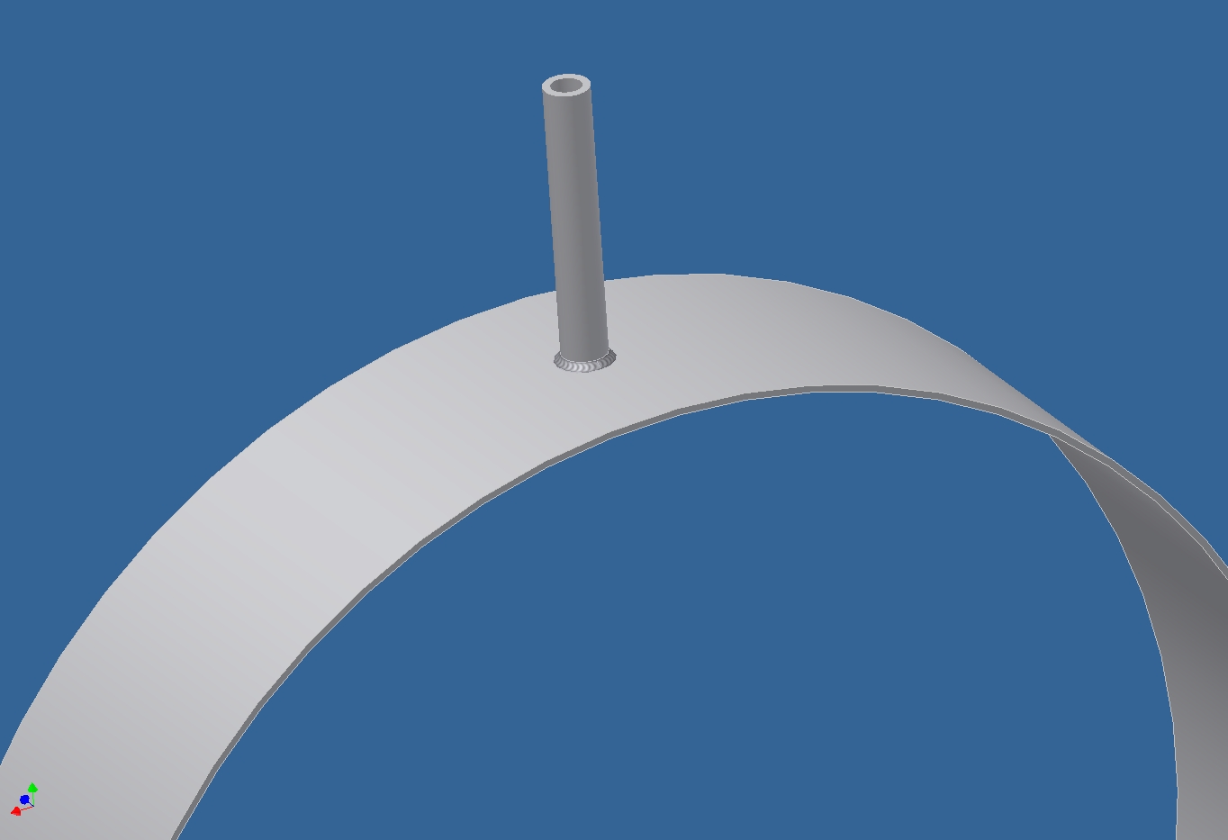

ich bin gerade dabei mich mit Schweißbaugruppen zu beschäftigen und bin da auf ein Problem gestoßen un weis nicht weiter.
Ich möchte ein Rohr D=950mm tangential zur Mantelfläche mit der Querschnittsfläche eines Rohres D=31,8mm verschweißen. das klappt aber irgendwie nicht, auch nicht wenn eine Kelchnaht mache und danach eine Kehlnaht versuche....
geht das im Inventor überhaupt zu realisieren?

So?

Ja!
genau so wollt ich es haben, verrätst du mir wie es funktioniert??

Die Naht ist mit Inventor 11 erstellt. Die Kelchnaht gab´s im 10-er auch schon, glaube ich. Wenn du dein Rohr entsprechend auf dem Mantel positioniert hast (am besten die Ursprungsgeometrien nehmen und für den radialen Mittenabstand einen Versatz von 475mm), einfach für die Kelchnaht die Mantelfläche des großen und die Stirnfläche des kleinen Rohres wählen (als Nahtrichtung die Achse des kleinen Rohres). Dann für die Kehlnaht die Mantelfläche des großen und die Mantelfläche des kleinen Rohres und hier plus die Mantelfläche der Kelchnaht wählen. Die Schweißnahtgröße spielt hier nicht die Rolle.

genauso hab ich es auch schon probiert, aber eben IV10.
da hab ich folgende Fehlermeldungen bekommen:
Eine fir die Schweißnahthöhe ausgewählte Fläche ist der Berechnung nach kleiner als die angegebene Schweißnahthöhe.
Der angegebene Satz ausgewählter Flächen ergibt keinen Schweißkörper.
hab auch schon versucht die Kelchnaht größer zu machen und danach die Kehlnaht nur auf die Kelchnaht zu legen, aber da hab ich das gleiche Problem.
woran kann das liegen??

also ich hab jetzt nochmal alle Schweißnähte in der Baugruppe neu erstellt, und mit denen für die zwei Rohre begonnen, und siehe da ... es funktioniert...
vorher hatte ich auf beiden seiten des großen Rohres einen Flansch mittels kehlnaht angesschweißt, ohne diese Nähte gehts auf einmal... sehr verwunderlich...
