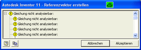

Hallo Forum,
habe ein einfachen Part "Element" den ich mit einer Excel-Datei "Element" verknüpft habe.
Beim Bearbeiten der Excel-Datei aus dem Part heraus bekomme ich folgende Fehlermeldung:
[FEHLER] Gleichung nicht analysierbar:
Kann mir jemand helfen wie ich diese Meldung wegbekomme?

Hallo Werner!
Gib vielleicht bei den Feldern B17 bis B40 einen Wert ein  .
Wenn Du einen Parameter übergibst, aber das Wertfeld ist leer, dann kann die Gleichung eben nicht analysiert werden  .
Du weißt, daß das Verknüpfen (im Gegensatz zum "Einbetten") von Exceltabellen alles andere als günstig ist?

das hab ich total übersehen. Jetzt gehts  Danke

das ist mir schon klar jedoch hab ich halt das Problem (so hab ich es zumindest gelernt) daß ich beim Einbetten die Excel-Datei extern (z.B. vor dem Öffnen des Part) nicht mehr bearbeiten kann. Deshalb habe ich verknüpft.

Meiner bescheidenen Meinung nach ist dafür gar kein Excel nötig.
Befasse Dich mal mit der Parameterliste, die kann mehr als Du offenbar glaubst (und ich finde sie in Bezug auf das Modellieren von Maschinenkomponenten auch überhaupt viel geeigneter als Excel), dann kannst Du Dir den ganzen Stress mit Verknüpfen oder Einbetten komplett sparen.
