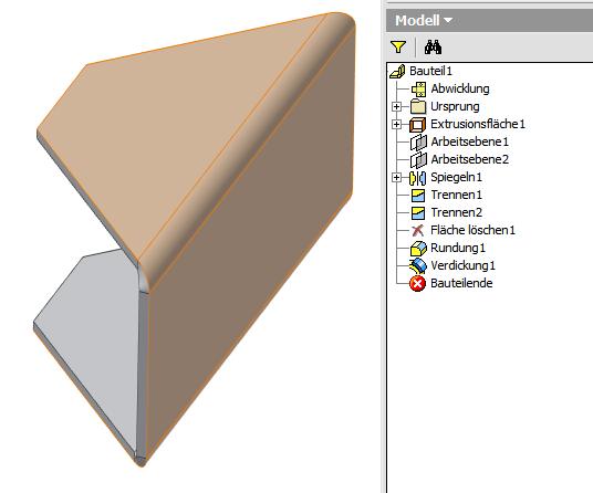

Ich habe massive Schwierigkeiten die Länge eines Blechteiles mit einer Masterbaugruppe zu steuern.
Die einzige Möglichkeit, die ich sehe, ist das Blechteil zuerst als Extrusion von Fläche zu Fläche zu erzeugen, damit sich die Länge mit der Masterskizze ändert. Danach werden die Gehrungen geschnitten, dann eine Wandung erzeugt, die Radien angebracht und anschließend in Blech konvertiert.
Was da entstanden ist lässt sich zwar problemlos abwickeln, hat meiner Ansicht nach aber wenig mit einem Blechteil zu tun. Da wird der Laser beachtliche Probleme haben.
Vielleicht kann jemand einen Workaround erklären. Besser wäre natürlich wenn mir jemand sagt wo ich hier auf der Leitung stehe, damit sich mit Verhältnis zum Blechmodul der DIVA wieder etwas bessert!

blech_flaeche_17_3.zip
Hallo Chako,
mach kein Volumen sondern eine Fläche. Trenne die Fläche und löschen dann die Ecken die nicht dazu gehören. Dicke die Fläche auf und es sollte passen.
IPT anbei.
Grüsse
Jürgen

Was meinst Du mit "vorher die Wandstärke setzen"? Wenn ich die Gehrungen (mit Ausklinkung) schneide, nachdem ich das Profil gewandet und in Blech konvertiert habe, sieht das Ergebis leider genauso aus.
Die Geschichte mit Flächen und Verdickung funktioniert ganz gut und erstellt eine richtige Kontur. Bei dickeren Blechen stimmt die Gehrung aber auch nicht genau.

Hallo Jürgen!
ich habs mit IV10 mal so versucht wie du´s beschrieben hast, da kommt die Fehlermeldung, dass Flächen im Blechmodul nicht nicht gelöscht werden können.
Geht das erst mit der 11er oder mach was verkehrt?

Original erstellt von dirk1608:
Können schon   , aber dürfen nicht, wenn es noch abgewickelt werden soll.
Erstelle eine abgeleitete Komponente vom fertig bearbeiteten Blech, die kann dann dann abgewickelt werden.
Frag' mich nicht   warum diese Einschränkung ist, ich habe mich dran gewöhnt ...

aber wenn ich das Bild von Jürgen richtig deute, hats bei ihm geklappt ohne abgeleitete Komponente, liegt wohl an neuerer Version...
ich kann/darf nach dem Modellieren gar nicht erst in den Blechbereich wechseln...
Warum löscht Du die Flächen nicht vor dem Konvertieren ins Blech. Anfangen musst Du ohnehin mit einer Extrusion, wenn sich der Bauteil abhängig verhalten soll.

... mein Bauteil sieht genauso aus wie das von Jürgen, nur lässt sich dieses am Schluss gar nicht erst in ein Blechteil konvertieren, weil ich eben im normalen "Modellieren"-Bereich Flächen gelöscht hab...
So geht es auch nicht. Die richtige Vorgehensweise in IV10 ist vielmehr:
  • Bauteil direkt mit der Blechvorlage beginnen.
  • Werkzeugleiste auf "Bauteilelemente" umschalten  (nicht konvertieren!)
  • Flächen extrudieren, trennen, löschen, aufdicken
  • Werkzeugleiste auf "Blechelemente" umschalten  (nicht konvertieren!)
  • ggf. weiter bearbeiten, abwickeln
    Das Konvertieren in ein Blechteil geht in IV10 nicht mehr, nachdem Flächen gelöscht wurden.

    Original erstellt von Doc Snyder:
    Aber Abwickeln geht doch gar nicht mehr, wenn Flächen gelöscht wurden?
    Doch, das Abwickeln geht noch, wenn die gelöschten Flächen nicht zum Volumen gehört haben, sondern nur Konstruktionsflächen waren.
    Mit dem Abwickler von IV11 darf man sogar nach Herzenslust im Volumen Flächen löschen, wenn man die Löcher dabei oder später wieder schließt.

    ok, super so funktionierts.
    und was ist da nun der kleine aber feine Unterschied zwischen Konvertieren und einfach nur Umschalten der Bearbeitungsleisten??
    Also sollte ich bestimmt, wenn ich Blechteile erstellen möchte, diese aber erst "normal modellieren" möchte, nur die Bearbeitungsleiste auf Bauteilelemente umstellen und nicht konveriteren in Modellieren.
    Oder wie sollte ich da am besten vorgehen, hab bis jetzt immer konvertiert, und nie Probleme damit gehabt.
    ... und was ist da nun der kleine aber feine Unterschied zwischen Konvertieren und einfach nur Umschalten der Bearbeitungsleisten?? ...
    Das Konvertieren von einem normalen Bauteil zum Blechbauteil ändert den Datei-Subtyp auf "Blechbauteil" (erkennbar am obersten Symbol im Browser, und läd die Blechfunktionalität nach. Es stehen dann die normalen Bauteilwerkzeuge und die Blechwerkzeuge zur Verfügung.
    Das Konvertieren zurück ändert den Datei-Subtyp auf "Normales Bauteil" und entläd die Blechfunktionalität. Abwicklung und Belchstile bleiben zwar erhalten, es stehen aber nur noch die normalen Bauteilwerkzeuge zur Verfügung.
    Das Umschalten der Werkzeugleiste ändert nichts am Datei-Subtyp und dem Zustand des Blechmoduls.
    Das Blechmodul von IV10 prüft beim Laden, ob das Element "Fläche löschen" verwendet wurde und startet nicht, falls das der Fall ist. Daher muss hier das Blechmodul geladen sein, bevor man eine Fläche löscht. In IV11 gibt es dieses Problem nicht mehr.
