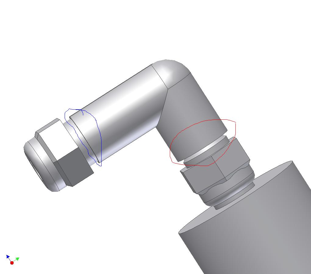

ich habe eine Winkelverschreubung konstruiert und möchte nun an ein Seite eines Runden Extrusionsteils eine Fase anbringen. So weit so gut. Leider grenzt das besagte BAuteil an eine größere Fläche und somit wirs immer eine Fase in Richtung größerer Fläche erzeugt. Ich will aber eher einen Freistich ahebn.
Kann mir jemand sagen, ob man die Fasenrichtung ändern kann. Ich ahbe leider ncihts dazu gefunden.

Hallo Nadin,
Ich glaube da können wir Dir nur weiterhelfen wenn Du das Modell postets.

Hallo Nadine,
Freistiche für Drehteile gibt´s in Berhards Bibliothek als i-feature.
Aber wenn eine Art Freistich bei einer x-beliebigen Innenkante modellieren willst bleibt dir, denke ich, nur der Weg über ein Sweeping der gewünschten Kontur.

Hallo Leo,
Habe mal ein Bild angehängt. Die Rote Umrahmung zeigt die Fase wie ich sie will. Die blaue Umrahmung zeigt das Bauteil welches die gleiche Fase bekommen soll.

Und da soll z.B. "Fase mit zwei Abständen" nicht funktionieren?

Der macht mir schon eine Fase aber leider in die Falsche richtung. Ich will genau so eine wie im roten kreis, aber er macht sie genau andersherum.

Modell her! <G>

Skizze / Drehung / abziehen
