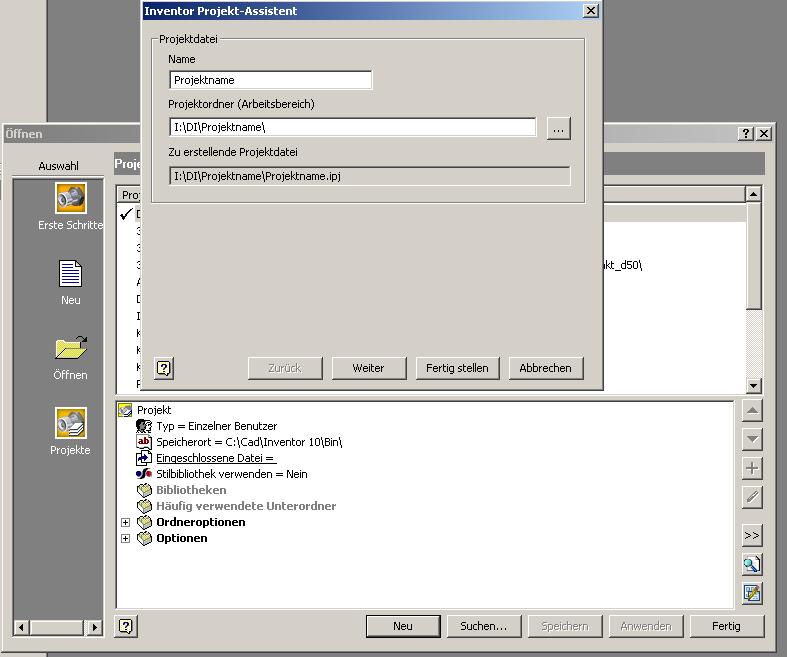

Hallo an alle!
Habe eine Frage!
Seit ein Jahr ist bei uns drei Arbeitsplätze Inventor eingerichtet.
Bis heute habe ich allein mit Inventor gearbeitet (Projekt als - Einzelner Benutzer).
Ich möchte ein neues Zentrale-Projekt erstellen, das alle Konstrukteure gemeinsame Dateien bearbeiten.
Das Problem ist das ich finde keine Lösung. ( Vault – ist nicht installiert )
Habe ich eine Möglichkeit telefonisch mit jemandem sprechen?
Ich bedanke mich im Voraus.

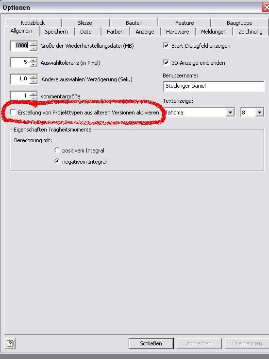

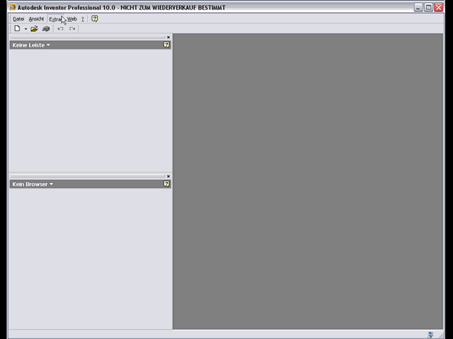

Hallo Ilja,
Dies funktioniert im Inventor, in dem man sich die älteren Projekttypen wieder aktiviert. (Siehe Anhang)
EDIT: Extras - Anwendungsoptionen - Reiter Allgemein
Es muss ein verteiltes Hauptprojekt geben (am Server), und jeder User muss dann einen verteilten Arbeitsbereich haben (lokal).
Ich würde aber hierzu dir empfehlen, dich mit Vault zu beschäftigen.
Kontaktiere einfach einmal deinen Händler zu diesem Thema.
Lg, Daniel

Original erstellt von Stocki1982:
Warum muß das ein verteiltes Projekt sein?
Das muß dann doch auch mit einem zentralen Projekt funtionieren.
Beim verteilten Projekt kann man den DA nicht nutzen!!
Ansonsten schliesse ich mich Daniel an: Vault anschauen!
(Wer weiß, wie lange es die alten Projekttypen noch gibt?)
mfg Robert

...aber ich finde nicht wie ich eine Neue Zentralle Projekt erstellen kann!?

Hallo Ilja,
Jetzt sollte es nicht mehr zu übersehen sein.
Lg, Daniel

erstellt am: 15. Mrz. 2007 12:19    Editieren oder löschen Sie diesen Beitrag!  <-- editieren / zitieren -->   Antwort mit Zitat in Fett Antwort mit kursivem Zitat    Unities abgeben: 1 Unity (wenig hilfreich, aber dennoch)2 Unities3 Unities4 Unities5 Unities6 Unities7 Unities8 Unities9 Unities10 Unities
Ich möchte mich herzlich bedanken für eine ausgezeichnete Erklärung. Ich glaube besser kann nicht sein. Es funktioniert. Danke!
