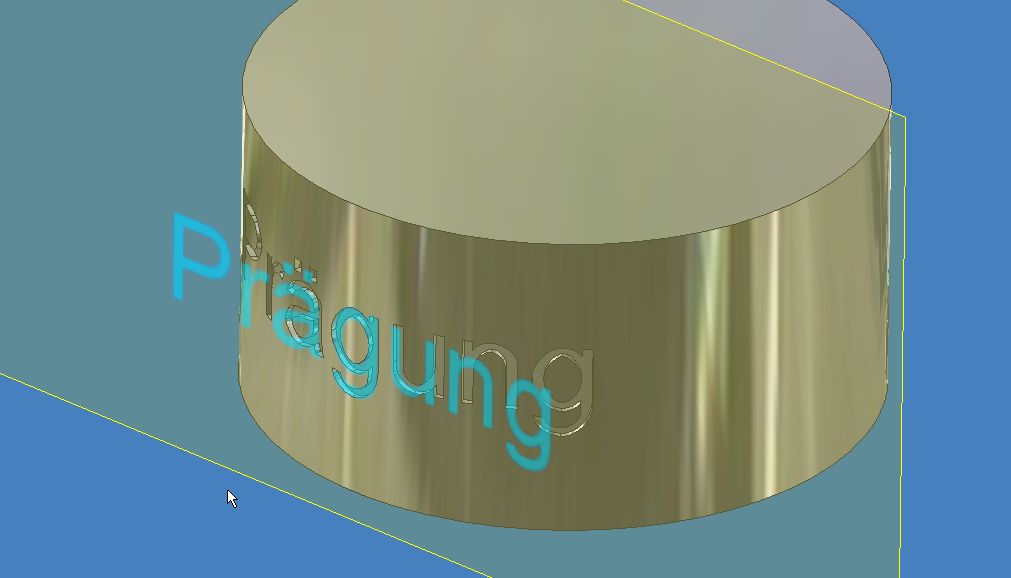

Hallo zusammen
Möchte auf einer Zylinderoberfläche,auf einem Bogen Text prägen,geht das in IV 11
Danke für eure Tips
Gruss Ther

Hallo Ther,
Eine Lösung ohne viel nachzudenken wirst Du auf www.cbliss.com  finden
mfg - Leo

Hää?
wenn der Körper ein einfacher Zylinder ist geht das doch bestens mit dem Befehl "Prägung". Allerdings nicht vegessen den Haken bei "auf Fläche aufbringen" zu setzen.

Sicher, Andy.
Ich habe aber aus der Frage noch Weiteres herausgelesen (Zylinderoberfläche + Bogen), und da kommt Cbliss gerade richtig:
"Tool for creating closed loops of TrueType text into Part Sketches. You must have a part sketch open. Suppors linear, arc up and arc down text, vertical text and optional placement. New, per character undo, vector mode, break out.  Support for International versions."
mfg - Leo
