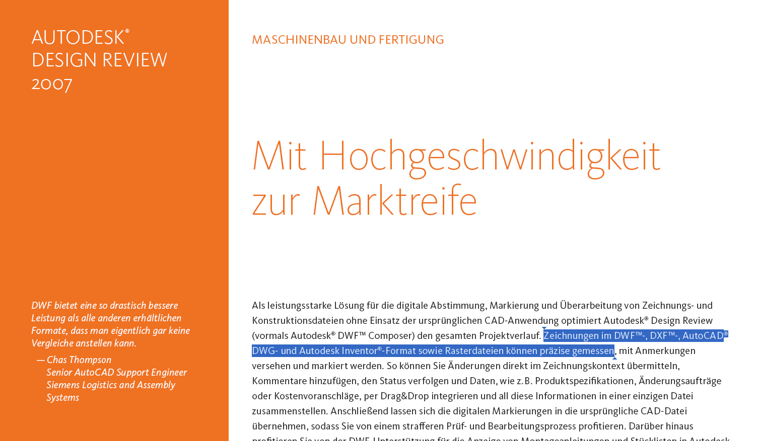

habe die Info bekommen, dass der design review 2007 (vormals dwf-composer) ab sofort kostenlos bei Autodesk zu bekommen ist.
Stimmt, habe ihn heruntergeladen und er behauptet auch design review 2007 zu sein.
Habe mir dann bei Autodesk die genaue Produktbeschreibung heruntergeladen (Autodesk Design Review 2007 - Manufacturing deutsch) und durchgelesen.
Im Prospekt kann die Software:
Zeichnungen im DWF, DXF, DWG und Inventor-Format messen, mit Anmerkungen versehen, viewen,....
Genau das was ich brauche!
Leider sagt mir meine installierte Version beim Versuch eine ipt oder idw zu öffen:
dieser Dateityp wird in Ihrer aktuellen Version von design review nicht unterstützt.
Gibt es doch unterschiedliche Versionen design review 2007, oder ist das ganze unter der normalen Diskrepanz zwischen Prospekt und Realität zu sehen?

Hallo Peter!
Da ist ein Mißverständnis in den Bezeichnungen.
DesignReview ist für DWFs mit Messen, markup, etc.
Auf der ehemaligen Kauf-CD von DWF-Composer, jetzt DesignReview genannt, waren noch DWG-View (das auf Layersteuerung, Viewen und Plotten zusammengestutzte ACAD) und der InventorView drauf.
Und die Beschreibung von eben diesem Paket taucht derzeit noch überall auf.

habe inzwischen auch die Bestätigung vom Händler, dass design review nicht das kann, was im Prospekt steht.
Welche Programme habt Ihr zum Beispiel in der Arbeitsvorbereitung im Einsatz?
Idealerweise soll dass Programm Inventor-native und dwgs
viewen, messen und plotten können.
danke Peter

Ergänzung:
habe bei  recherchieren weitere Infos gefunden, dass der viewer eigentlich dass können müsste was ich brauche (siehe Anhang)
@autodesk: Ich bitte um Aufklärung oder Korrektur der Informationen auf eurer Homepage!

Hallo Peter!
Original erstellt von PeterStrobel:
Das stimmt so nicht   , und wenn Du meine erste Antwort wirklich gelesen hast, dann weißt Du das auch    .
Das was derzeit mit dem Downloadlink heruntergeladen wird, ist ja nur ein Teil des ursprünglichen DesignReview-Paketes.
Und die übrigen beiden Module kann man sich ja schon länger frei herunterladen.

hallo tom,
ich habe deinen Beitrag richtig gelesen und denke auch verstanden.
Hast du dir das angehängte Bild5 angeschaut?
Da steht explizit was anderes drin und ich kann das Produkt von dem dort die Rede ist nicht kaufen (würde ich sonst sofort tun)
Peter

Um mal mit dem Missverständnis aufzuräumen, Design Review könnte DWG nativ...
http://blog.inventor-faq.de/2007/04/06/dwg-trueview-2008-verfugbar-dwg-anzeigen-in-design-review/
