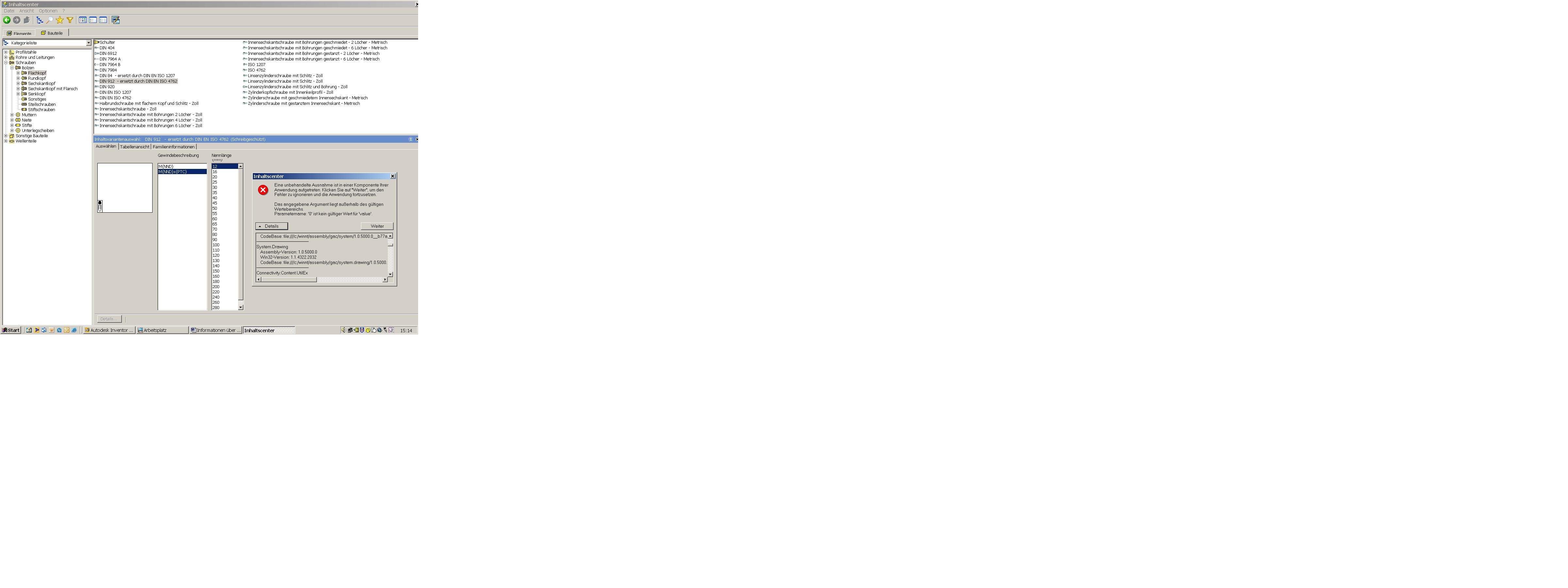

Hallo miteinander,
wollte heute eine Schraube aus dem Inhaltscenter einfügen, leider ohne Erfolg. Habe nur eine Fehlermeldung erhalten mit der ich absolut
nichts anfangen kann - siehe Hardcopy und txt.Datei -
Was bedeutet die "unbehandelte Ausnahme" die es verhindert, daß ich Komponenten einfügen kann??
Wer kann mir helfen, weiß nicht weiter??
Vielen Dank
Thomas

Sieht irgendwie danach aus, als ob die Dtenbanken zerschosssen sind. Schau Dir mal die Auflistung "Gewindebeschreibung" an. Da ist irgendetwas im Argen.
Spiele doch einfach mal die Datenbanken neu auf. (Wenn´s keine angepaßten sind).

Hallo Thomas,
reden wir von Inventor 10 oder 11?
Wenn 10: Nutzen mehrere Benutzer die selbe ipj Datei?

Sieht nach 10 aus (iDrop-Fenster)

Hallo Thomas,
wir haben bei uns in der Firma ähnliche Probleme wenn ein Projekt von mehreren Benutzern benutzt wird. Wenn ich mein IV auf ein Projekt umschalte, das nicht "schreibgeschützt" ist funktioniert auch das Inhaltscenter.

Ich schließe mich der allgemeinen Meinung an und tippe auch auf schreibgeschützte oder von einem anderen Prozess gesperrte IPJ.

Hallo miteinander,
erstmal vielen Dank für die Tipps.
Ich weiß nicht wie ich es sagen soll - die Fehlermeldung ist weg
und ich kann problemlos mit dem Inhaltscenter arbeiten. Ich arbeite
mit Inventor 10. Die Bibliotheken sind aber schreibgeschützt, wie kann
ich das ändern???
Vielleicht hat der Fehler mit dem Netzwerk zu tun? An dem Projekt haben auch andere daran gearbeitet.

Hallo Thomas,
1. Wenn in IV10 mehrere an einem Projekt arbeiten hast du das von dir geschilderte Problem.
2. Bibliotheken sind immer schreibgeschützt (darum sind es ja Bibos)
Wenn du Bibiliotheken bearbeiten willst, kannst du das machen: Teil aus Bibliothekspfaden lassen sich nicht bearbeiten. Wenn sie doch geändert werden sollen gibt es 2 Möglichkeiten:
Ein Projekt anlegen, in dem die Pfade zur Bibliothek als Arbeitsgruppensuchpfade definiert sind
