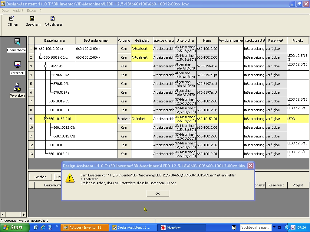

Ich habe da ein Problem mit dem Design Assistenten. Immer wenn ich eine Bauteil in einer Baugruppe ersetzen will meckert er mich an das die Ersatzdatei nicht die gleiche Datenbank ID hat und ich sollte das dies sicher stellen.
Was will Inventor 11 mir sagen und was kann da gegen tun?

Ich habe komischerweise die gleiche Fehlermeldung jetzt bei Inventor 2013. Ich versuche einen Layout-Teil in einer Baugruppe zu ersetzen und bekomme die obrige Meldung. Noch jemand Erfahrung damit gemacht?

Problem hat sich von selbst gelöst, ich musste einfach vor dem Speichern "Aktualisieren" drücken, dann funktionierte es. Wäre fein, wenn Autodesk einfach die Fehlermeldung "Konnte nicht... bla bla bla, da nicht aktualisiert wurde." Aber durch wildes Herumdrücken, hab ich dieses Problem gemeistert...
