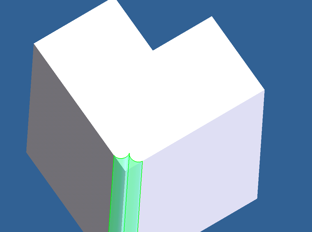

Hallo! Kann mir vielleicht jemand von euch weiterhelfen.
Ist es möglich, dass man in einer Baugruppe über 2 Bauteile eine Rundung erstellt (siehe Anhang).
Danke für die Antwort...

Im Prinzip ja.
Wenn man wüßte wo und wie  .
Ich werde aus dem Bild nicht wirklich schlau ...

Nochmal zur Erklärung:
Wo jetzt die grüne Rundung eingezeichnet ist möchte ich eine große Rundung erstellen. Das Problem ist, dass ich 2 Bauteile habe und wenn ich die Kante anklicke, dann macht er die Rundung so wie am Bild.
D.h. Am Bild erkennt man nicht genau, dass es 2 Bauteile sind, es ist in der Mitte geteilt.
Hoffe es ist jetzt etwas verständlicher.
Danke für die Hilfe...

Kein Problem....
In beiden Bauteile eine passende Skizze und eine Extrusion.
Als BG-Feature besser nicht, wenn´s denn überhaupt gehen sollte.

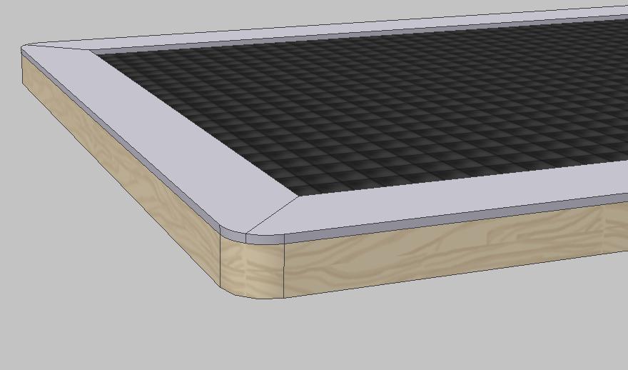

Achtung, die Rundung in der Baugruppe zu machen würde keine (!) Auswirkung auf die Einzelteile haben.
Der Gedanke die Rundung so zu machen entsteht, wenn man seine Idee vom fertig gefügten Teil als Ausgangspunkt der Entwicklung nimmt - was ja eigentlich der normale Weg ist. Man kann das ganz genauso modellieren wie man denkt, nämlich zuerst das fertig gefügte Gesamtteil als ein einziges ipt modellieren und erst später entscheiden, wie und aus welchen Einzelteilen es bestehen soll. In diesem sogenannten Masterbauteil kann man die bereits bekannten Fugen zwischen den Bauteilen mit Trennlinien andeuten. Ein bisschen Flächen färben und ruckzuck hat man was Schönes in 3D zum Vorzeigen.
Zufällig habe ich gerade gestern so ein ähnliches Ding gemacht. Das Bild zeigt wohlgemerkt ein ipt!
Die Einzelteile werden erst später per Ableitung daraus erzeugt. Die durch die Trennlinien bereits passend begrenzten Flächen kann man dabei gleich als z.B. Extrusionsprofil nutzen.
