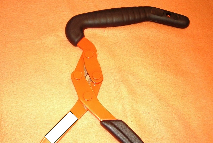

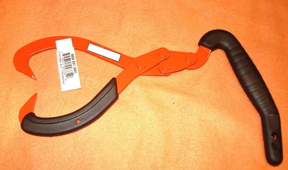

da ich noch in der "ERLERNPHASE" bin, habe ich mich selbst an etwas eigenes getraut. Nun habe ich ein Problem mit den Abhängigkeiten und der Verbindung ( Schraubenverbindung ).
Anbei mal ein Foto wie das Originalbauteil aussehen sollte und natürlich die Bauteile.

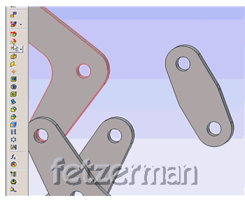

Vielen Dank, das klappt ja schon so wie ich es mir Vorgestellt haben.
Wie funktioniert das nun...?

Hallo Jürgen,
mit Abhängikeit "Einfügen".
Damit die Teile nicht durch einander geraten zusätzlich noch alle Teile als Kontaktsatz markieren (mit RMK=>"Kontaktsatz") und unter "Extras" =>"Kontaktlöser aktivieren".

Super Danke... klappt doch
