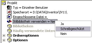

Mit welchem Projekt öffnest Du diese Teile?
Ist darin eventuell Stilbibliothek verwenden=Nein eingestellt?
Dann wäre das Verhalten normal.
lg

erstellt am: 21. Jan. 2007 20:18    Editieren oder löschen Sie diesen Beitrag!  <-- editieren / zitieren -->   Antwort mit Zitat in Fett Antwort mit kursivem Zitat    Unities abgeben: 1 Unity (wenig hilfreich, aber dennoch)2 Unities3 Unities4 Unities5 Unities6 Unities7 Unities8 Unities9 Unities10 Unities Nur für Passatfahrer 10 Unities + Antwort hilfreich
Original erstellt von CADHeiner:
... öffne die Teile in überhaupt keinem Projekt...
Das gibt es nicht.
Schlimmstenfalls  ist es das Projekt default .
Also darum nocheinmal die Frage:
Original erstellt von thomas109:
Und diesmal solltest Du vor der Antwort etwas genauer in IV nachsehen, eventuell sogar die Hilfe zum Thema Projekte konsultieren, bevor Du die nächste falsche Antwort gibst!
lg
Tom

Hallo Heiner,
Dann drück doch einfach mal auf das Icon wo "Projekt" dransteht, dann kannst Du nachlesen in welchem Projekt Du die ganze Zeit bist.
Und in dem Projekt steht u.A. geschrieben, wo der IV für Dich die Dateien zusammensuchen soll.

... Und in dem Projekt steht u.A. geschrieben, wo der IV für Dich die Dateien zusammensuchen soll.
... und ob die besagte Stilbibliothek aktiv ist.
