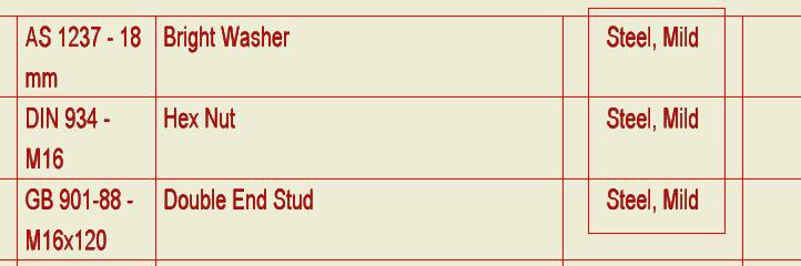

gibt es einen einfachen und voralen wirtschaftlichen Weg Schrauben in "rostfreier" Ausführung im Inventor 11 einzufügen???
Denn bei uns kommt es immer wieder vor das Lieferanten "normale" (verzinkte) Schrauben reinschrauben obwohl der Hausverstand sagen würde, da wo Wasser ist, gehören rostfrei Schrauben...
Bitte Danke

erstellt am: 13. Dez. 2006 08:23    Editieren oder löschen Sie diesen Beitrag!  <-- editieren / zitieren -->   Antwort mit Zitat in Fett Antwort mit kursivem Zitat    Unities abgeben: 1 Unity (wenig hilfreich, aber dennoch)2 Unities3 Unities4 Unities5 Unities6 Unities7 Unities8 Unities9 Unities10 Unities Nur für aplusg 10 Unities + Antwort hilfreich
Original erstellt von aplusg:
Na, mitteilen tu ich es in dem Sie in der Stückliste samt Norm und Abmessungen stehen...
Benutzt du die IV Stückliste ? Wenn ja -> Im Imhaltscenter die exakt richtige Schraube auswählen, Material wird ja angegeben (siehe Screen)
Alternativen :
- mit Text auf der Zeichnung deutlich drauf hinweisen (machen wir bei Teilen die nicht lackiert werden z.B.)
- falls du nicht die IV Stüli benutzt sollte es dennoch ne Materialangabe geben, und wenn dann noch was falsch ist muss der Lieferant auf eigene Kosten nacharbeiten
*edit* naja zuende gedacht müsste ich noch sagen, das du das Material in der Stüli dann editieren musst, Steel_Mild sagt wohl nich soviel aus... Wir exportieren die Stüli über irgendwelche Programme nach Excel, da ist Endbearbeitung und anschliessend in die PS-Konservenbüchse. Im Excel hab ich halt die Möglichkeit Info-Zeilen hinzuzufügen oder aber auch das Material von Hand zu ändern usw... .

Du hast uns leider noch immer nicht gesagt, wie Du derzeit der Fertigung mitteilst welche Schraubenqualität zu verwenden sei. Ist das ein Geheimnis?
Hinweis:
Auf demselben Weg solltest Du nämlich auch in Zukunft mitteilen, welche Qualität zu verwenden sei, dann ist's für Dich am Wenigsten zum Umdenken und Ändern.
Also z.B.:
1.) Es gibt eine stillschweigeende Übereinkunft --> Abweichungen davon (z.B. A2-Schrauben) müssen separat bezeichnet werden
2.) Du schreibst manuell eine Stückliste --> da schreibst Du halt in Zukunft auch die Schraubenqualität rein
3.) Du verwendest die IV-Stückliste --> da schreibst Du in Zukunft auch die Schraubenqualität rein
4.) Du verwendest ein angepasstes CC mit eingetragenen Schraubenqualitäten --> Du erstellst weitere Bibliotheken mit den gewünschten Schraubenqualitäten
Wobei ich bei Punkt 4 vorsichtig wäre, das ist sauviel Arbeit die ev. beim nächsten oder übernächsten Release obsolet sein könnte.
mfg - Leo

erstellt am: 13. Dez. 2006 08:44    Editieren oder löschen Sie diesen Beitrag!  <-- editieren / zitieren -->   Antwort mit Zitat in Fett Antwort mit kursivem Zitat    Unities abgeben: 1 Unity (wenig hilfreich, aber dennoch)2 Unities3 Unities4 Unities5 Unities6 Unities7 Unities8 Unities9 Unities10 Unities
Nein ist natürlich kein Geheimnis...
Meistens ist es leider eine mündliche Auskunft an die Lieferanten...
Sie sollen halt drauf achten, wenn die Schrauben mit Wasser in Berührung kommen (können), dass sie rostfrei sind....
Aber einige Lieferaten müssen die rostfreien Schrauben meist erst bestellen, weil sie diese net oft in Verwendung haben....
Und wenn die Lieferanten in der Arbeitsvorbereitung ihre Stücklisten erstellen, legen sie einfach normale Schrauben an, wie sie halt in der Stückliste stehen....
ich glaube mitlerweile das die beste/einfachste Lösung von meiner Seite ist einfach, an die eigene nase fassen, und das Ganze schritlich erfolgen sollte um vielleicht die Fehlerquellen zu reduzieren...

Wir machen's derzeit mit Methode 3, lassen IV die Stückliste auf der Zeichnung erstellen, und überschreiben da das Schraubenmaterial manuell.
mfg - Leo
