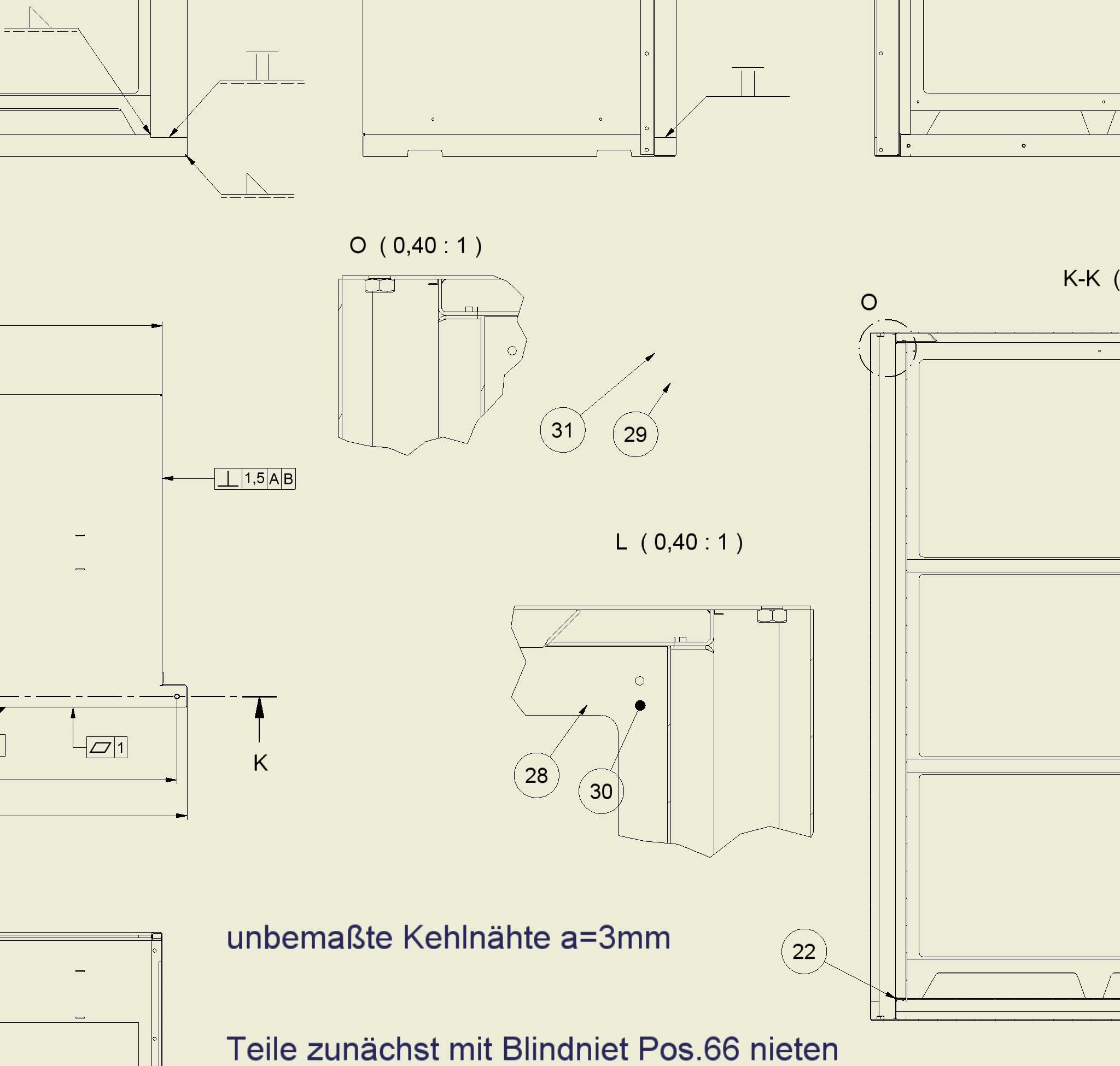

ich bin gerade an einer umfangreichen Zeichnung dran, 6 Blätter A1. Die ist schon aus IV8 und jetzt migriert in IV10.
Auf einigen Seiten haben ich Positionsnummern ohne Bezug, die man nicht löschen kann. Teilweise habe ich auch Schraffuren auf den Zeichnungen. Die kann ich aber zumindest ausblenden.
Das Problem habe ich zum 1.Mal. Hat jemand eine Lösung?

Ich würde erst einmal nach den Ursachen forschen. Hast du Positionen innerhalb der Baugruppe verändert? Elemente gelöscht etc? Dann würde ich versuchen, die Positionsnummern wieder zuzuordnen (Informationen aus der Teileliste und alten Stücklisten auswerten).
Und hast du alle einbezogenen Dateien migriert?

In den Teile/Stücklisten ist nichts davon drin. Es handelt sich um Teile die ich mal gelöscht habe. Phantomschmerz von Inventor. Selbst wenn ich die Teile wieder reinhole, lassen sich die Positionsnumern nicht bearbeiten. Ich wäre sogar bereit irgendein weißes Bildchen drüberzumachen. Aber auch das bekomme ich nicht deckend darüber.
Die Zeichnung mal eben neu machen ist auch  sehr mühsam, viele Ansichten, Maße, Schweisszeichen, Form und Lagetoleranzen, und so ja schon mal vom Kunden abgenommen.
Notfalls mache ich eine DWG, und lösche da die Pos.nummern und überflüssigen Linien.
Lieber wäre mir aber eine Lösung für Inventor.
Kann noch jemand helfen?

Ich kann mir solch ein Verhalten der IDW auch nicht erklären und habe das auch noch nicht gesehen, aber vielleicht kann man so noch etwas retten:
Ein neues Blatt anlegen, das ursprüngliche Blatt wieder aktivieren, die intakten Ansichten im Browser auf das neue Blatt ziehen, sonstige Objekte über die Zwischenablage auf das neue Blatt kopieren und letztlich das ursprüngliche Blatt löschen. Sicherheitshalber könnte man das neue Blatt auch in eine neue IDW kopieren.

Hallo Kai,
...umfangreichen Zeichnung dran, 6 Blätter A1
Merke Dir mal die Position der Positionsnummern,
suche jetzt mal in den anderen 5 Blättern an dieser Stelle,
Du solltest mindestens auf einem Blatt die Ansicht zu der die Positionsdnummern gehören finden,
bearbeite die Ansicht einmal (verändere irgend etwas), und das Problem sollte gelöst sein.
Ich kenne diese Phantomdarstellung von Schraffuren,
dort hat mir diese Vorgehensweise geholfen und das Problem beseitigt.

Danke schonmal,
- neu abspeichern hilft leider nicht.
- neues Blatt erstellen und alles rüberziehen ist ziemlich mühsam. Man kann ja nicht alles gleichzeitig rüberziehen. Details, Schnitte, Texte usw.
- die Phantomschraffuren kommen tatsächlich von den anderen Blättern
- die Phantompositionsnummern sind aber resistent gegen alle Maßnahmen. Da hilft wohl nur Neumachen.

Versuch doch mal, die idw in einzelne Blätter aufzuteilen, also sechsmal kopieren und jeweils das nicht benötigte löschen. Wenn nicht mehr so viel darin los ist, wird es vielleicht besser.
Ansonsten, ehe Du alles neu machst, sollte man noch ein schrittweises Migrieren versuchen.

habe ich versucht. Bringt nur bei den Phantomschraffuren was. Die Phantompos.nummern bleiben.
Dann werde ich es halt im DWG-Format löschen.
