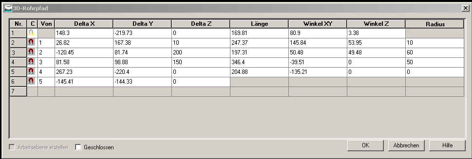

Im beigefügten Bild noch das Gegenstück dazu, der Rohrpfad aus MDTMechanical Desktop, an sich eine gute und übersichtliche Editiermöglichkeit für den Anfang, aber auch nicht das Gelbe vom Ei für Fortgeschrittene.

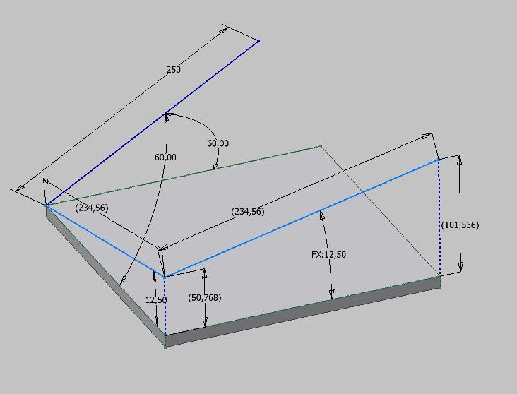

    Aber hallo! Natürlich kann man in der 3D-Skizze Längen und Winkel durch Maße definieren!
Das Problem ist auch nicht, das Inventor das unübersichtlich darstellen würde, das kann man beim Drehen mit der Spacemaus (und durch die Maße natürlich!) locker erkennen. Dieses Drehen mit der Spacemaus ermöglicht im Übrigen auch eine Kontrolle des Verlaufs der Linien im Raum: ohne andere Bedingungen wie z.B. Einrasten an Punkten bleibt die Tiefenkoordinate beim freien Klicken immer gleich zum Startpunkt der aktuellen Linie.
Wenn ich eindeutige Bezüge habe, wie z.B. die projizierten Kanten in meinem Beispiel, und die angelegten Hilfslinien, ist sowohl das Erkennen als auch das Bemaßen leicht. Ich stelle immer wieder fest, dass Inventor in unglaublich vieler Hinsicht genauso funktioniert, wie man das als ganz normaler Mensch (ohne ACAD-Erfahrung!) mit Handflächen und Stöckchen in der Luft erklären würde
Man benötigt hier allerdings, und das ist zugegebenermaßen gewöhnungsbedürftig, vorhandene Geometrie um diese zu projizieren und daran dann zu bemaßen und Abhängigkeiten zu vergeben; "horizontal" und "vertikal" wie in der 2D-Skizze gibt es hier nämlich nicht (obwohl ich da x, y, und z als feste Richtung durchaus sinnvoll fände!) und Achsen oder Ebenen projizieren geht auch nicht. Beim Mastermodelling (ich nehme an, Ihr erwartet jetzt diese Erwähnung         ) ist solche Geometrie jedoch ohnehin gegeben.
Wer genau hinsieht erkennt, dass auch auf diesem Bild aus IV11 die Farbdarstellung der Bestimmtheit der Skizze fehlerhaft ist. Es waren da auch noch ein paar mehr Sonderlichkeiten zu beobachten, die aber auch nur komisch und nicht sehr schlimm sind. Da muss man wohl mit zu leben lernen. (Es kann allerdings auch daran liegen, dass der Rechner vorhin im StandBy war; danach ist die Grafik bei mir oft "etwas heiser". Aber wie gesagt, so schlimm ist das ja nicht; deswegen neu zu booten wäre mir schon zu viel.)

Ja, man kann Längen und Maße definieren in der 3D-Skizze. Aber nicht direkt beim Erstellen derselben, wie die ursprüngliche Frage war.
Und doch, es gibt in der 3D-Skizze "horizontal" und "vertikal", wenn man gleich beim Beginn des Liniensegmentes eine der 3 Flächen an der Triade anklickt. Diese Fläche wird dann als temporäre Skizzierebene verwendet und man kann sich auf deren BKS beziehen.
