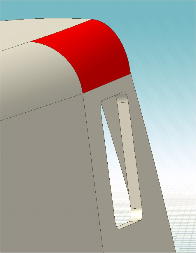

Hallo Fachleute,
ich bin am Zeichnen eines Triebwagengehäuses. So langsam steige ich bei dem Programm Inventor auch immer mehr durch und mittlerweile ist es mir sogar gelungen, die Vorderfront mit ihren Krümmungen in 2 Richtungen darzustellen.
Aber jetzt bin ich mit meinem Wissen am Ende.
Das Bild stammt aus einer Zusammenbaudatei. Das Dach müßte nun oben auch noch nach vorn gekrümmt werden, so dass es die gelbe Fläche überdeckt. Aber dazu habe ich keinerlei Lösungsansatz, weder in der Zusammenbaudatei, oder in der Dach-Bauteildatei.
Über eine kleine Hilfestellung würde ich mich freuen. Zumindest hätte ich dann einen Ansatz zum Üben.

Mein Lösungsansatz auf die Schnelle:
Die Kante der gelben Fläche in den Dachbauteil holen: entweder in eine 3D-Skizze projizieren, oder mit dem Bauteilbefehl "verschieben" als komplette Fläche rüberholen.
Dann eine Erhebung als Fläche von der Dachkante zur Kante der gelben Fläche erstellen.
Anschließend mit "Fläche ersetzen" das Dach bis nach vorne ziehen.

Hallo nightsta1k3r
erstmal vielen Dank für Deinen Tipp
Das hört sich für einen Fachmann sicher leicht an. Ich bin jedenfalls zu dusselig dazu und habe mir bei dem Dachteil eine neue Skizze gezeichnet, die der gelben Fläche entspricht.
Aber dann bekomme ich höchstenes eine Flächenerhebung zur oberen Dachkante hin (mittlere blaue Linie) und Flächen austauschen will das Programm danan schon überhaupt nicht.
Ich glaube jetzt bin ich an den Grenzen angelangt, wo man noch durch Probieren selber Probleme lösen kann.

Sei mir nicht bös, Hans-Jürgen:
Es ist nicht untalentiert, aber es sind einige Macken drin, die sich bei komplizierteren Modellen rasch rächen. Ich schau's mir grade mit dem Elfer an, und es geht gradliniger. Soviel für heute, wenn's bis morgen noch nicht aufgegriffen wurde, mach' ich noch 'nen Anlauf.
Zur Wandstärke:
Schau Dir das Dach mal an, mit 1 mm Dicke. Da findest Du im Inneren quasi keilförmige Zwickel. Mit 1 mm Wandung überkreuzen sich diese Linien noch nicht. Aber mit 2 mm würde es schon längst passiert sein.
Und da steigt er aus vorher, der Erfinder ..

so vielleicht?? Abgesehen vom Radius, den musste mal kleiner machen.

Hallo Hans-Jürgen Eicke,
ich habe mir mal Dein Modell angeschaut.
Ohne jetzt einen auf "Besserwisser" zu machen: Wie Mr.Holzwarth schon sagt es sind ein Paar Macken drinn. Angefangen bei den Grundlagen der Skizzen-Erstellung: Skizzen sollten bis zum "bitteren Ende" bemaßt werden (oder zumindest "fixiert" sein)und möglichst irgend etwas mit den XYZ-Flächen oder Achsen zu tuen haben (Das erleichtert z.B. den Zusammenbau, Ich habe das Dach kaum auf dem Chasis befestigt bekommen).
Das Verdicken auf 2mm kann nicht funktionieren. In Skizze 1 des Dachvorderteiles hast Du einen Radius von 1,2mm angegeben. Dieser lässt sich nicht nach innen um 2mm versetzen.
Wenn Du die Skizzen 1+2 sauber machst, kannst Du die Rundung der Front auf die Unterseite projezieren und dann mit Erhebung dasVorderteil schließen. Wenn Dir die Front noch nicht gefällt, versuch es mal mit einer Verlaufsführung bei der letzten Erhebung.

Nachdem ich mich etwas mit dem Ding befaßt habe, habe ich mal so angefangen (Daten im Zehner)
Maße stimmen nicht in allen Details.

Etwas unschön ist noch der Knick in der Dachabrundung.
Mit Mehraufwand durch Loften läßt sich das noch verbessern, außen.
Aber bei der Wandstärkenreduzierung innen verweigert der Erfinder Nummer 10 den Befehl.
Muß mal schauen, was 'ne neuere Version da zammbringt ..

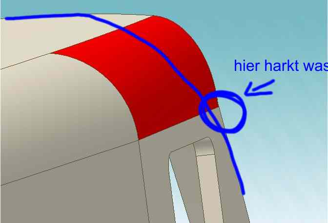

Nancy, das ist 'ne optische Täuschung.
Dadurch, daß das Dach vorne senkrecht ansteigt, hat man aus dieser Perspektive den Eindruck, daß da ein Knick ist. Ist aber nicht.
Der Übergang von der 6°-Seitenfläche zur Dachkontur ist relativ tangential, meine ich.
Ich häng' mal 'n STEP an
P.S. Ungünstig ist der kleine Versprung zwischen der Seitenlinie des Dachübergangs, und der Frontpartie. Wenn ich Geld dafür kriegen tät', würd' ich's ja wegbringen. Aber so is' good enough ..

ich habe gestern am Nachmittag mal probiert, ob diese Rundung per Skizze, Extrusion und danach an der Skizze trennen, machbar ist. Ist sie. Allerdings habe ich später ja durch das Beispiel von Walter einen angenehmeren Weg kennen lernen dürfen. Anbei jetzt mal mein Stand. Fest steht jedoch, dass ich mit dem jetzigen Wissen wahrscheinlich nochmals anfangen werde.
UND !!
Startrek hat Recht. Vorn gibt es Probleme; das Dach ragt über. Beim Vorbild ist das abgeschnitten. In der Zusammenbaudatei habe ich mir eine Arbeitsebene auf das Vorderteil des Gehäuses gelegt und wollte durch "Bearbeiten von Bauelementen" in der  iam-Datei das Dach trennen. (Das herausragende und „wegzuschneidende Dreieck" ist im mitgesendeten Bild rot gekennzeichnet.) Aber immer wenn ich das Dach zum Bearbeiten "scharfschalte", ist die Arbeitsebene nicht mehr erreichbar, da sie ja zu einem anderen Bauteil gehört. Irgendwie müsste man die auch nutzen oder kopieren können.
Anbei die Datei und für Interessenten ein Bild vom Vorbild. Die Kiste wurde hier in meinem Heimatort gebaut.
Scheinbar war die Herstellung des Kopfteiles auch im Maßstab 1:1 nicht so ganz einfach. Mitarbeiter haben mir erzählt, dass die jetzt existierende Zeichnung vom Gehäuseteil erst nach der Fertigstellung des Originalteiles gemacht wurde… Nun ja, damit stimmt sie wenigstens mit dem Vorbild überein.
CUSee You
Hans-Jürgen
PS:
Beim Erstellen eines Bauteiles aus der iam-Datei gab es immer Mecker, bis ich diese Wandstärke von einem mm aus dem vordern Dachteil herausgenommen habe. Als Vollkörper akzeptiert Inventor mein Laienvorgehen. Nun ja, wird ev. das Modell schwerer

Original erstellt von Hans-Jürgen Eicke:
...ist die Arbeitsebene nicht mehr erreichbar, da sie ja zu einem anderen Bauteil gehört. Irgendwie müsste man die auch nutzen oder kopieren können.
Könnte man, es gibt adptive Arbeitsebenen, aber damit kann man sich auch großen Kummer einhandeln. Du hast jetzt jedoch die einmalige Chance, Dir gleich von Anfang an einen weit besseren Weg anzueignen.
Wie Michael bereits angedeutet hat, würde ich das mit einem Mastemodell machen. Das ist weit weniger dramatisch als es gerne hingestellt wird. Es bedeutet hier nur, dass Du einfach das komplette Fahrzeug als ein Bauteil modellierst. Ein Vorteil, besonders hier: Du kannst darin auch übergreifende Formen problemlos erzeugen, z.B. die Erhebung mit tangentialem Anschluss, die mir für diese Stelle das Mittel der besten Wahl zu sein scheint.
Die Einzelteile erzeugt Du dann später per Ableitung und Trennen o.ä. Das geht ruckzuck, und alles passt automatisch.
Solltest Du dann für die Dokumentation ein reguläres Baugruppenmodell benötigen, setzt Du diese Einzelteile zusammen, und auch das ist dann schnell und einfach: Infolge der gemeinsamen Herkunft aus dem Master passen die Teile auch räumlich sofort und immer. Einfach Ursprung auf Ursprung fixieren. Dazu gibt es auch verschiedene Tools, die das in einem Rutsch erledigen.
Vor sechs Wochen hab ich übrigens auch in so einem Ding im Original gesessen.
