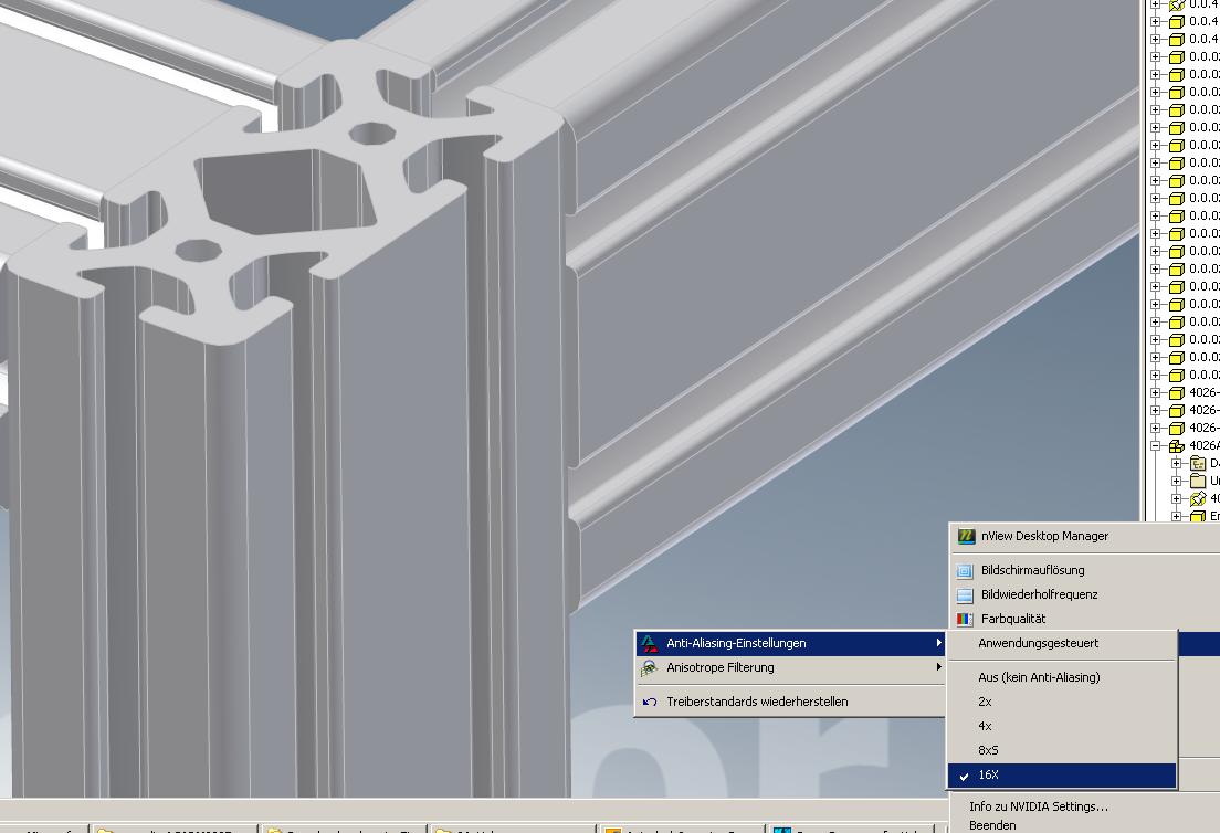

Hi Igor!
Dafür brauchts kein ControlCenter, es genügt der zertifizierte Grafiktreiber von nVidia  .
-> Eigenschaften -> erweitert -> Reiter der GraKa -> bei globale Treibereinstellungen auf "erweiterte Einstellungen" umschalten -> Anti-Aliasing nach Belieben verstellen ...

Igor1986
Sehen Sie sich das Profil von Igor1986 an!   Senden Sie eine Private Message an Igor1986  Schreiben Sie einen Gästebucheintrag für Igor1986
Beiträge: 77
Registriert: 21.09.2006
erstellt am: 11. Dez. 2006 16:24    Editieren oder löschen Sie diesen Beitrag!  <-- editieren / zitieren -->   Antwort mit Zitat in Fett Antwort mit kursivem Zitat    Unities abgeben: 1 Unity (wenig hilfreich, aber dennoch)2 Unities3 Unities4 Unities5 Unities6 Unities7 Unities8 Unities9 Unities10 Unities
Vielen Dank.. Hat funktioniert... Ciao
