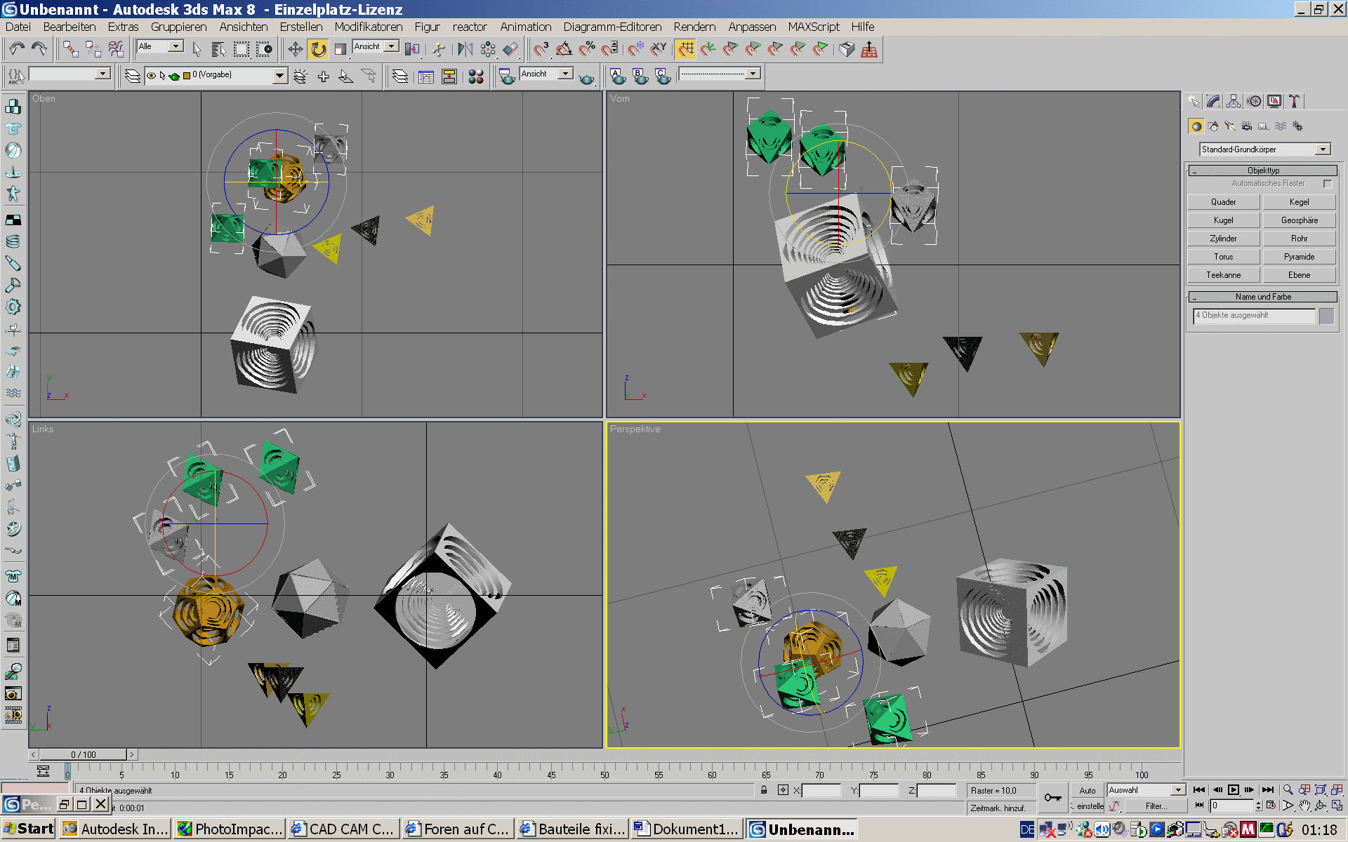

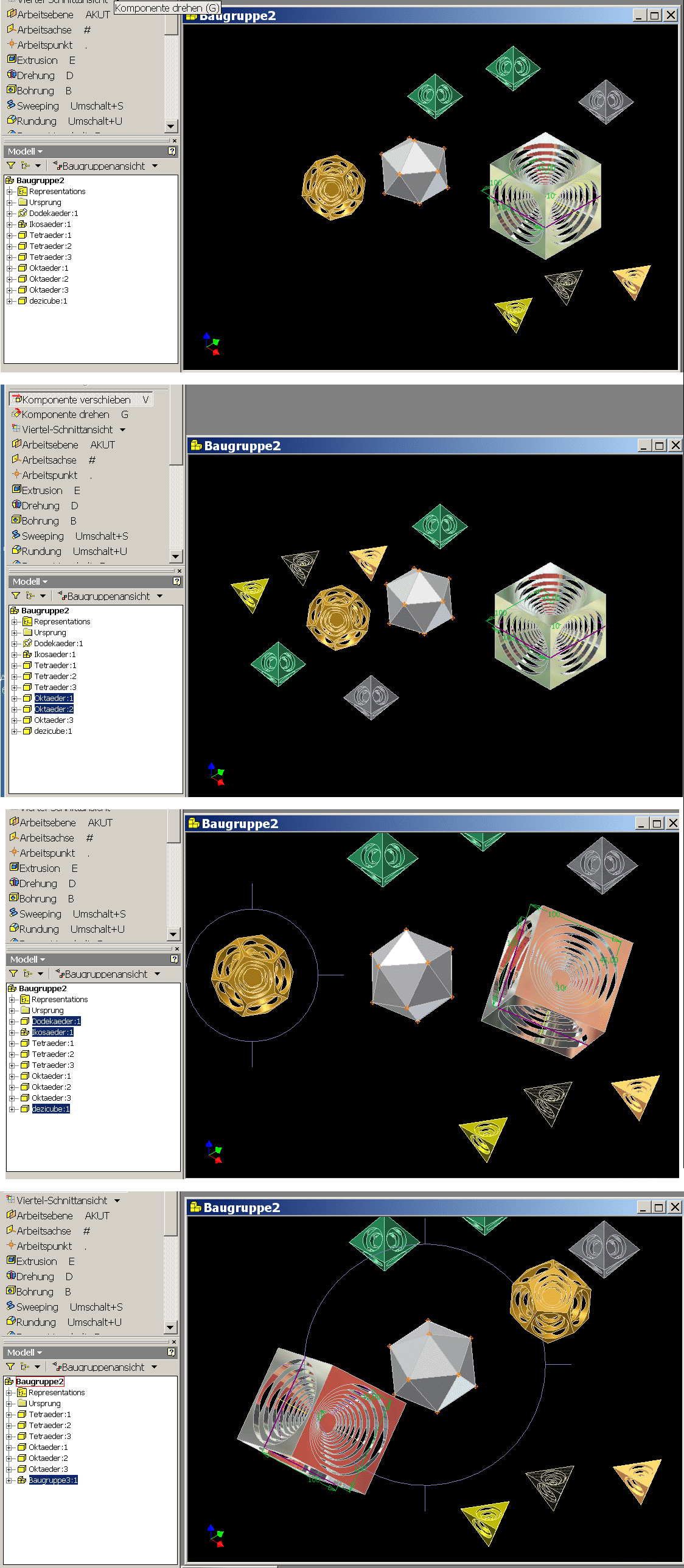

Guten Morgen.
Kann man BT´s auf anderen BT´s fixieren OHNE die normalen Abhängigkeiten zu nutzen ? Sprich : so wie diese beiden Klötze im Moment zusammenhängen sollen sie bleiben, dabei aber als bewegliches Teil um ein drittes BT beweglich sein.
Gibts da ne Möglichkeit ? Quasi den fixiert, aber nicht in Bezug auf den BG Ursprung sondern auf ein anderes Bauteil.
Klotz 1 soll seine räumliche Lage gegenüber Klotz 2 nicht mehr ändern, aber beide klötze als einheit sollen beweglich bleiben.
*edit* wie gesagt, es geht in diesem speziellen Fall nicht über normale Abhängigkeiten, ist ne Design Geschichte...

Also ich hab das Problem jetzt mit Dutzenden Arbeitsachsen, Ebenen und Punkten gelöst - eine "relativ fixe Abhängigkeit" hätte mir ca 2 Stunden Arbeit erspart...als unwichtig würde ich das nicht bezeichnen

Simulieren wir mal.
Neben mir sitzt Designer XYZ II . Ich baue gerade seine Wohnung als Modell, und gerade in diesem Moment verschieben wir ein (beliebiges BT) , irgendwann befindet es der Maestro für gut und sagt so muss das stehen. 5 Min. später fragt er , können wir das ganze da hinten hin schieben , aber so das es untereinander gleich bleibt.
nur ein Beispiel, gibt es für alle Lebenslagen.
Es war nie die Rede von unheimlich. Gespenster sind unheimlich, keine Bauteile in Inventor.

Auch ich finde, daß das mit den Baugruppen mit die schönste Methode ist und ohne die üblichen Abhängigkeiten krieg ich es auch nicht hin.
Dann schiele man mal unauffällig in Richtung 3d-Studio-MAX, aber letztlich ist es ziemlich egal, ob man hier Unterbaugruppen macht oder dort Gruppierungen, was rAist möchte, ist eigentlich die fürchterlich ungenaue MAX-Arbeitsweise.
Ok, es geht hier um Designersachen. Sowas hab ich natürlich auch, letztlich Überbleibsel meines letzten Besuchs in einer einschlägigen Spelunke, dort, wo sich die Konstrukteure treffen.
Fangen wir also mal an, was IV so auf die Beine kriegt, ich nehm also einen Würfel, drei Tetraeder (unten), drei Oktaeder (oben), einen Dodekaeder (links), einen Isokaeder, die habe ich frei Schnauze ins erste Bild eingefügt.
Nun wähle ich mit gedrückter STRG-Taste die drei Tetraeder, dann die Funktion „Bauteil verschieben“ und kann sie in gleicher Lage zueinander über den Dodekaeder schieben.
Danach wähle ich die beiden rechten Oktaeder und auch diese kann ich schräg über den Isokaeder unter den Dodekaeder ziehen. Man darf dabei aber nicht übersehen, man hat nur eine schlechte Kontrolle, welche Koordinatenachsen letztlich geschoben werden, muß also, um sicher zu gehen, in die orthogonalen Ansichten schalten, weil Achsenbeschränkungen gibt es im IV ja auch nicht.
Das Ganze jetzt mit der Komponentendrehung, ich wähle Dodekaeder, Isokaeder und Würfel mit geometrisch gestaffelten Eindrehungen, aber die drehen sich jeweils nur um die eigenen Achse, was zwar schön aussieht, auch wegen des mit Bedacht gewählten Spiegelbildes, aber nicht den Wünschen entspricht.
Also „nach unten“ mit den dreien, also Würfel, Isokaeder und Dodekaeder, während die Tetraeder und Oktaeder an Ort und Stelle bleiben, jetzt lassen sich die 3 gewählten Teile um den Isokaeder drehen, aber so eine rechte Auswahl, wo der Drehpunkt liegt, hat man wohl nicht, während ich in MAX das Drehzentrum sehr schön an den Achsenpfeilen ziehen kann.
Zudem hat MAX die bekannte Viererteilung des Bildschirms, 3x orthogonal und einmal Perspektive (Default), damit kann man dann jeweils die Achsen schön bestimmen.
MAX hat so einige Sachen, die dem IV fehlen, mit gedrückter Shift-Taste z. B. auf ein Teil und ziehen, schon hat man die Kopie und kann sich’s auch noch aussuchen, ob Instanz, Kopie oder Klon, in MAX geht überhaupt alles irgendwie immer Ruck-Zuck.
Im Pic hab ich einfach den Dodekaeder und alle Oktaeder gewählt (STRG-Taste) und kann sie jetzt mit dem Kreisindikator gezielt auch um exakte Werte (Eingabe, Raster) drehen oder auch schieben, wenn es es ich also nur um eine einmalige Gruppe handelt, auch nicht gruppieren.
Mit diesen platonischen Figuren hab ich ein paar Nachwuchskonstrukteure wohl wieder „bleibend geschädigt"....
Naja man gönnt ihnen ja sonst nichts.

Original erstellt von murphy2:
... Zudem hat MAX die bekannte Viererteilung des Bildschirms, 3x orthogonal und einmal Perspektive (Default), damit kann man dann jeweils die Achsen schön bestimmen. ...
Man braucht das in IV zwar eher selten, aber bei der freien Verlegung von Kabeln oder Schläuchen kann es schon hilfreich sein:
Man ruft bei einem einzelnen geöffneten Fenster dreimal aus dem Menü "Fenster" den Befehl "Neues Fenster" auf und dann einmal "Alles anordnen". Schnell noch mit der Taste BILD-NACH-OBEN (Ausrichten nach) die Ansichten an den Ursprungsebenen ausrichten und einmal F6 (Isometrisch) gedrückt.
Schon sieht es so aus und man kann beim laufenden Befehl zwischen den Fenstern wechseln:

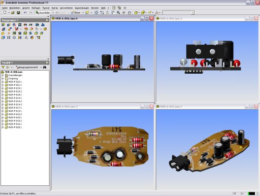

Das haben jetzt hier die Elektroniker gesehen....bleibt sicher nicht ohne Folgen, vor allem dieser echte Bestückungsaufdruck...
AIS oder AIP?
Michael Puschner
Rentner
Beiträge: 13007
Registriert: 29.08.2003
Toshiba Encore mit MS Office
(Michael Anton)
erstellt am: 09. Dez. 2006 13:52    Editieren oder löschen Sie diesen Beitrag!  <-- editieren / zitieren -->   Antwort mit Zitat in Fett Antwort mit kursivem Zitat    Unities abgeben: 1 Unity (wenig hilfreich, aber dennoch)2 Unities3 Unities4 Unities5 Unities6 Unities7 Unities8 Unities9 Unities10 Unities Nur für rAist 10 Unities + Antwort hilfreich
... AIS oder AIP?
Aus den Samples ...
\\Programme\Autodesk\Inventor 11\Samples\Models\Assemblies\Shaver
... ist IMHO auch in AIS vorhanden, trotz der AIP-Harness-Baugruppe.
Michael Puschner
Scholle und Partner GmbH

Original erstellt von 3D Flip:
Insert n'fix ist ein Tool das einem bei dem Zusammenbau einiger Teile im Master- oder Skeleton-modelling einige Arbeit erspart. Dabei kann man die einzelnen Bauteile auswählen, die man in der Baugruppe braucht. Diese werden dann Urspungskoinzident zueinander angeordnet und fixiert, ohne das man vorher Abhängigkeiten vergeben müsste. Das funktioniert selbstverständlich nur bei Teilen, die relativ zueinander den gleichen Urspung. Sonst liegt danach alles kreuz und quer.
Gruß Flip
hmmmmmmm ... evtl ausbaufähig ?
